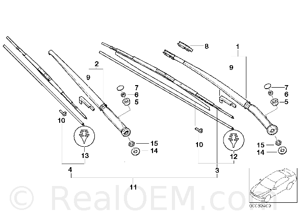

witajcie mam problem odkrecilem nakretke na klucz 16mm tą pod dekielkiem plastykowym od ramienia wycieraczki.
nastepnie dostrzeglem tuleje lub podkladke z napisem 30Nm i logo BOSCH (H).
za nic w świece nie mogę zdjąć ramion wycieraczek. ruszalem na rozne sposonby i podwazalem. mialem zmieniana przednia szybe i chce sobie zmienić podszybie bo mam popekane. nowe juz kupione i za ch..... nie mogę tego zdjąć :/ :/ poratucie co zrobic :znudzony: odrazu mowie że w przedlifcie 320d jest prosto a tu coś jest chyba dodatkowo zabezpieczone. ta podkladka pod srubką ma dziwne male dziurki widoczne glebiej. moze potrzebny jest jakis sciagacz? to jest element nr 5 z rysunku odrazu pod nakretka na klucz 16mm. siedzi on w ramieniu wycieraczki chyba (wystaje z niego)

Ja demontowałem wycieraczki w polifcie i obyło się bez ściągacza. Odkręciłem te nakrętki, podniosłem ramię wycieraczki żeby nie prężyło i ruszałem na boki i góra dół. Pomogłem sobie też trochę takim kluczem zaciskowym z zestawu narzędzi BMW i poszło. Może psiknij jakimś WD40, ale pewnie to robiłeś...
