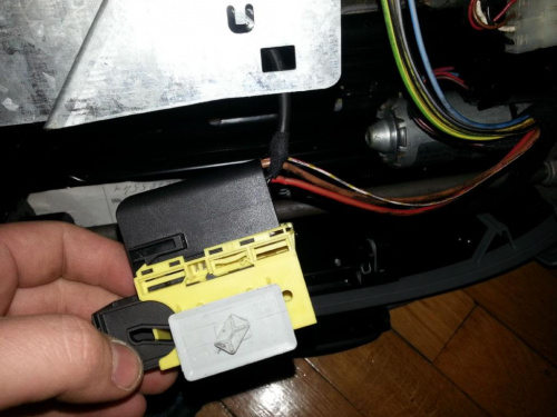

Witam mam problem obecnie mam podgrzewanie fotele seryjne manualne i chce zmienic na elektryczne podgrzewanie i mam problem po podłączeniu fotel nie reaguje na sterowanie podgrzewanie też się nie włancza, o co chodzi przedstawiam obecną wtyczke z foteli manualnych i tą z elektrycznych widać ze są piny w innych miejscach jak sprawdzić czy te elektryczne mają faktycznie podgrzewanie czy koleś pocisł mi sciemę ????
moje seryjne manualne + podgrzewanie
m-pakiet elektryczne i niby podgrzewane
brak zgody na link

zrób zdjęcie z drugiej strony kostki tak aby było widać jake kable wychodzą z niej
ja ostatnio przekladałem u siebie fotele i podgrzewanie było tak samo jedynie dorabiałem piny od elektryki

z drugiej strony kostki masz na mysli z fotela jakie kable wychodzą czy kosta od instalacji auta ???

tu jest wtyczka z tych elektrycznych 3 kable i dwa czarne w tej koszulce idą...

no to wygląda na to że nie masz w ogole mat w swoim fotelu te kable to sa +/- od regulacji i ten cienki od pamięci
po prawej stronie jest moja kostka która ma grzane fotele ale bez elektrycznej regulacji po lewej kostka z grzanymi fotelami i regulacja elektryczna jak widac brakuje u Ciebie 3 kabli na dole kostki
bo te niebieskie to sa od napinaczy
na tej fotce nie widac ale ta kostka od lewej strony czyli od foteli z elektryka i grzaniem ma też na dole te 2 grubsze kable zasilajace i jeden cienki ktory prawdopodobnie jest od włącznika.
Więc czeka Cie przekładka mat

o kurde ta twoja prawa wyglada jak ta moja seryjna co ma maty w takim razie robie zwrot foteli jak sie uda.
co za bezsens jak można wypuszczać fotele m-pakiet niby lepszy standard a nie mają mat grzewczych jak zwykła seria...
