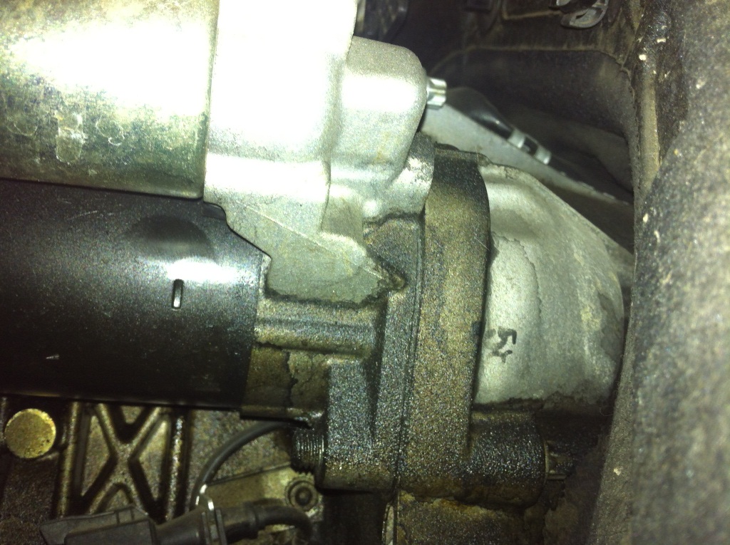

Auto należy do mojego taty. Jedyne trasy jakie robi to praktycznie tylko Francja-Polska kilka razy w roku. Pozatym stoi posłusznie w parkingu pod warstwą kurzu. Jako że jestem na delegacji w Francji pewnego weekendu wybrałem się do rodziny w paryżu i zamiast robić przejażdzki 330d zastałem ten gnębiący dzwięk :/ Ponoć że stało się to po odpaleniu silnika po pewnym czasie postoju, przyjechał normalnie i kilka dni później odpalił już tak...
Pacjent to wspomniane e92 330dA, przelot oryginalny ~150k km, mamy go od kiedy miał 70k km, rok 2007.
Po odpaleniu silnika poniżej 1500 rpm z prawej strony (a wlaściwie zza dolnej prawej strony) silnika dochodzi dzwięk jakby coś waliło w puche dpfa abo wydech albo nie wiem co jeszcze. Ponadto lekko zaolejony jest rozrusznik(tak mi się wydaje że to rozrusznik) tzn jego obudowa.
Poniżej wklejam 3 filmy na których słychać wspomniany dzwięk, potrzebne są głośniki ;) Tymczasem auto stoi tak już od miesiąca i oczywiście nikt nim nie jeździ a czasu na znalazienie i zaprowadzenie mechanika we Francji nikt za bardzo nie ma :( Na pewno zostanie zawiezione po okresie wakacyjnym, a jesli po diagnozie okaże się że problem jest duży pewnie skończy się na lawecie do Polski bo w Francji w sprawach mechanicznych jest sto razy gorzej niż w PL u zaprzyjaznionego mechanika.
Sory że filmy są źle poodwracane ale obraz ma tu mniejsze znaczenie niż dzwięk.
Jeśli ktoś może w jakikolwiek skomentować co mogło się stać z góry bardzo dziękuję.

a rozrusznik nie kręci przypadkiem razem z silnikiem? odłączcie od niego zasilanie i wszystko sie wyjaśni.
