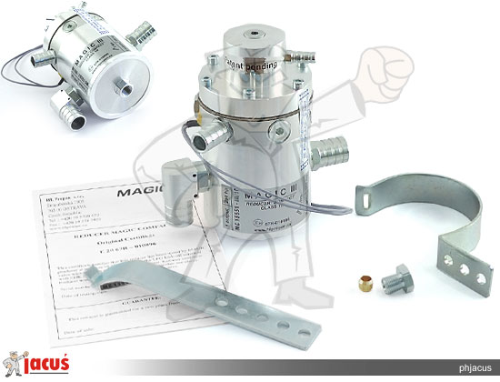

a nie masz przypadkiem takiego reduktora
Obrazek ?

Witam kolego nie reduktor mam jakiś inny, jestem po paru godzinach nieudanego odpowietrzania :mur: .Temperatura na wskaźniku w połowie norma a tu nieprzełącza się na gaz i w kabinie dmucha zimnym albo jak się popompuję wężem to jest ogrzewanie ale jednej strony lub nieraz jakby już było wszystko ok. przerzuca na gaz i dmucha ciepłym z obu stron a tu nagle parownik robi sie zimny silnik zaczyna chodzić na benzynie i niema ogrzewania :mur: :mur: :mur: :mur:
