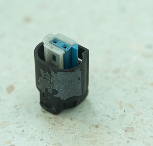

Witam, sedan 2000r zaraz za przednim reflektorem od strony pasażera mam nie podłączona do niczego wtyczkę (zdjęcie) Wie ktoś może od czego ona jest?
I jeszcze takie odciete kabelki zaraz przy wiązce idącej obok wiska i chłodnicy

postojów-ka ale to byś widział, albo regulacja świateł

postojówka oraz regulacja świateł (samopoziomowanie jeśli oto chodzi) działają - obie wtyczki są podpięte

Sprawdź czujnik poziomu płynu spryskiwacza?

dzięki ale czujnik poziomu płynu spryskiwacza tez jest i działa, sterowanie obydwoma pompkami do spryskiwania szyb i reflektorów też są i działają, właśnie niby wszystko jest ok ale naprawdę mnie zastanawiają te "dyndające" kabelki od czegoś... sprawdzę jeszcze błędy elektryki w INPIE i napisze co pokazuje jeśli w ogóle.

Może od czujnika oblodzenia jest ta wtyczka.Czujnik znajduje sie w prawy nadkolu zaraz pod zbiornikiem spryskiwaczy.

a widzisz, ale to jest coś innego niż to że jak jest na zew +3 stopnie to na desce zaczyna mrugać ostrzeżenie wraz z sygnałem dźwiękowym? bo to akurat mam i działa.
a pozostałe kable z grubej wiązki?

Zobacz jaki ma numer na obudowie i wpisz w Google .

dokładnie, poszukaj jakiegoś numeru i nie w google tylko tu: http://www.realoem.com/bmw/select.do

REALOEM nie znajduje a numerki to:
AMP 9684051
PBT-GF10

no to google: http://www.ebay.com.au/itm/BMW-Wiring-P ... 0754649398
może to: http://www.bmwetk.info/parts-catalog/pr ... 1138365336
