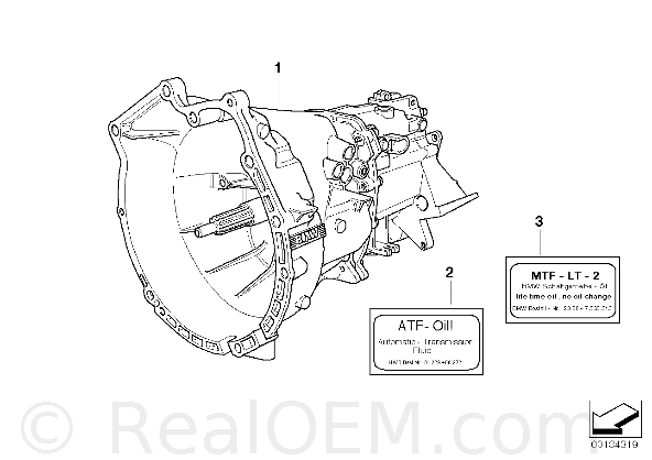

wydaje mi się że skrzynia do silnika pasuje.
bmw jest na tyle genijalne że do 4 i 6 cylindrowych siników robi dzwony skrzyni biegów te same od e30 z silnikiem m40
jednak będziesz musiał zrobić customową łapę bo skrzynia będzie siedziała lekko obrócona
diesel
benzyna
ale jak znam życie to osoby z 4cyl silnikami nic nie grzebią, tylko zadają pytania na forum

mile_end,
Masz racje o tym to zapomniał , bo silnik diesla jest na stojąc osadzony a silniki benzynowe pochylone i tym się skrzynia będzie różnic czyli nachyleniem leja ale to można zmienić bez problemu, tylko ze swojej skrzyni by musiał przełożyć lej i było by ok.
