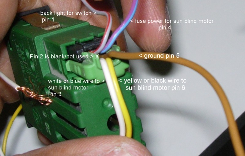

Bio napisał(a):
jakby przekaznik w półce
tam nie ma żadnego przekaźnika, od rolety idą dwa przewody, włącznik zmienia biegunowość.
Zasugerowałem podpięcie na krótko to wyeliminujesz awarie włącznika bądź silnika, czasem po prostu potrafi się zatrzeć i silnik nie ma siły wypchnąć rolety..
Wyciągnij włącznik i podepnij do pinu 3 i 6 zasilanie + i - i na odwrót - zobacz czy działa..
http://obrazki.elektroda.pl/1861261700_1349723876.jpg
