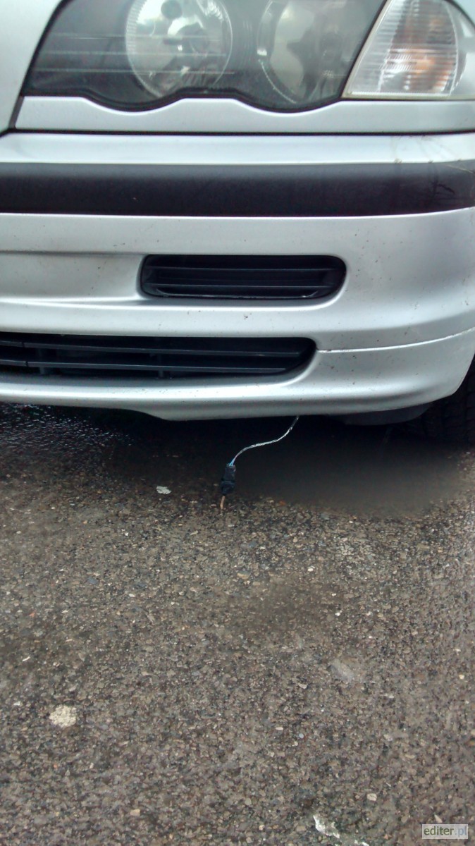

Witam wszystkich :)
Dzisiaj rano zauwazyłem że spod zderzaka od strony kierowcy, zwisa mi kabelek z jakims czujnikiem. podczas jazdy nie zaywazyłem żadnych zmian, żadna kontrolka tez nic nie pokazuje, wiec podejrzewam ze nie jest to nic ważnego, ale chciałbym wiedzieć co to jest, i co z tym dalej zrobic :D Poniżej fotki :)
http://fotoo.pl//out.php?i=723743_img-2 ... 3832363432
http://www.editer.pl/fotka/07a9302ce98f ... dc96_1.jpg

Wydaje się że to czujnik temperatury zewnętrznej tylko nie podobny może już się wyciurał od asfaltu wskazania są prawidłowe?

Tak, temperature pokazuje normalnie :)

W takim razie sprawdź czy termomierz masz na swoim miejscu czyli w lewym przednim nadkolu

Wieczorem sprawdze bo szczeze mowiac nie zwracalem uwagi przy ostatniej zmianie kółek. Kilka dni temu odebrałem auto od lakiernika(zderzak i własnie błotnik od strony kierowcy) wiec podejrzewam ze gosc mogl mi cos tam zruszyc. Może to głupio zabrzmi, bo średnio sie na tym wszystkim znam, ale ten czujnik ktory mi zwisa, powinien byc do czegoś wpięty? czy poprostu przymocoway gdzies miedzy nadkolem a zderzakiem żeby mierzyc temperature ? :)

http://www.realoem.com/bmw/showparts.do ... g=41&fg=10
W części nr 8 masz otwór. To właśnie w nim powinien być zamocowany czujnik

Może to być od przeciwmgielnych.Zabezpiecz to !! chyba że chcesz jakieś zwarcie.
