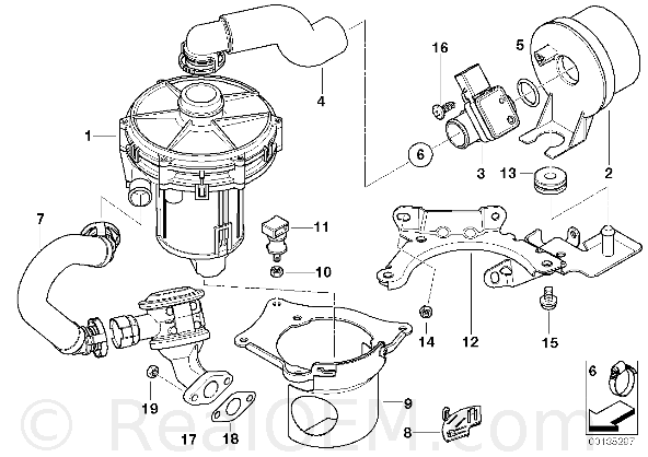

witam, co to za zaślepka w silniku? mam do kupienia powypadkowy silnik i ma to pęknięte. nie wiem czy części tego żeliwa nie dostały się do środka i czegoś nie zepsuły :kwasny: ?

częto to się łamie podczas wypadku
i to nie zaślepka tylko kawałek elementu nr 17 tego zaworku
co do tego czy nie wpadło do środka to raczej nie
ten element zazwyczaj się ułamuje a nie kruszy

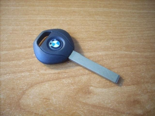

trochę juz inne pytanie ale nie będę zakładał nowego tematu.
buma nie chce zapalić, przy przekręceniu stacyjki tylko puka, chyba rozrusznik. ciekawe czemu?
całe uderzenie poszło w prawy bok i oparło się na podłużnicy i trochę w kabinie.
biegi chodzą normalnie, wałem przy użyciu klucza da radę obrócić.
- kluczyk od stacyjki jest jakiś taki mały?
nie wiem czy za schowkiem coś w bezpiecznikach się nie uwaliło albo w ews.
czytałem że pukanie rozrusznika objawia się jak tam spalony jakiś bezpiecznik jest? prawda?
nie ma zbiorniczka wyrównawczego, i wszystko wyrwane razem z silnikiem od pralki :-)

Kolega zle Ci podpowiedział to jest zaślepka w tym silniku ,niektóre silniki miały tam zawór ,a nie które nie i ten właśnie ma zaślepkę.Wiem bo mój M54 525i ma dokładnie to samo jak na zdjęciu.Pozdrowionka.

Potwierdzam co mówi kolega piciugrosik.

to była klema, buma odpaliła

co do zaślepki to wsyztsko zależy jakie euro masz, tam jes albo zaślepka albo pompa powietrza z zaworem wchodzi
