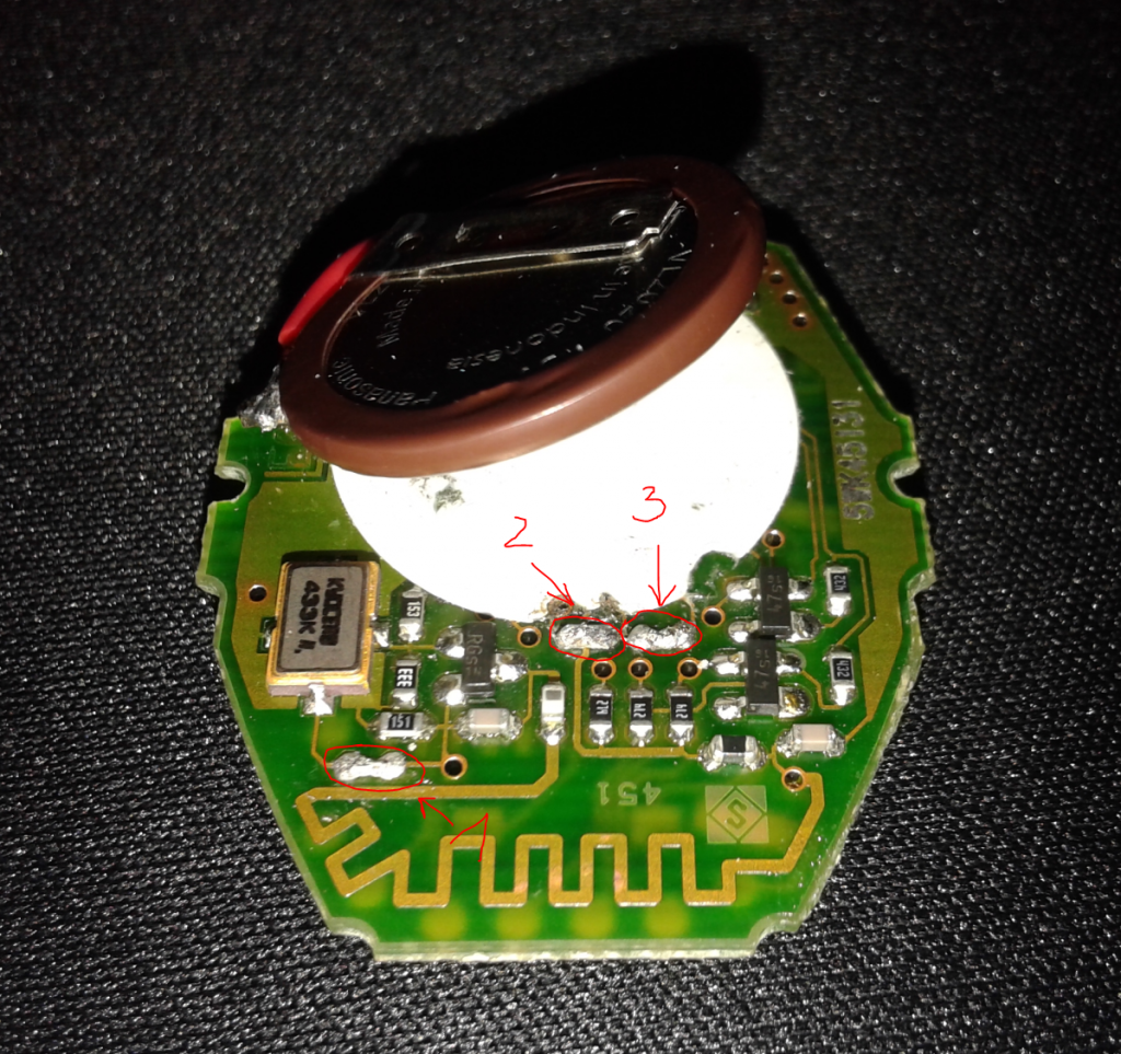

Witam,
dzisiaj postanowiłem wymienić baterie w swoim pilocie. Niestety została wymieniona przez poprzedniego właściciela, który przy okazji wymiany pozbył się kilku elementów z układu. Jeśli ktoś ma taki pilocik rozebrany proszę o napisanie jakich elementów brakuję :( Brakujące elementy zaznaczyłem na poniższym zdjęciu. Ktoś zamiast zainteresować się wlutowaniem elementów, zlutował miejsca i wsio :(

Tyle mogę pomóc
Ewentualnie wieczorem mogę się dobrać do niego i może coś tam napisane jest na tych elemencikach, ale to jak będę miał chwilę wolną, bo zaraz muszę wyjechać :)

na tym malutkim żółtym nic nie pisze
na tym czarnym pisze 104 chyba, ale to jest taki mikro napis, że z lupą mam problem to odczytać
mam rozebrany jeden pilot jak byś coś jeszcze chciał spytać
1 i 2 to te same elementy bynajmniej wyglądają tak samo

Zółty element to kondensator a pewnie ten drugi czarny (104) rezystor smd wartość 100kΩ .

Dzięki Panowie.
Element 1 to kondensator i zmierzę sobie taki sam wlutowany obok.
Element 3 to rzeczywiście rezystor 100kΩ.
Problem będę miał z dobraniem kondensatora nr 2 bo nie ma nigdzie takiego na płytce i nie mam jak sprawdzić jego pojemności :(
