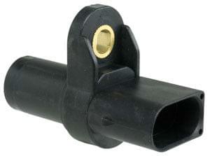

Witam. Mam pytanie odnośnie czujnika impulsów wałka rozrządu nr 12 14 1 438 082.
Jaka powinna być impedancja na poszczególnych pinach. Przy pomiarze pinów 1 i 3 oporność wynosi 10,45 Ohm. W pozostałych kombinacjach miernik nie reaguje (tzn nie ma obwodu zamkniętego). Czy podana wartość jest prawidłowa dla tego czujnika? No i czy tak powinno być że w innych kombinacjach miernik nie reaguje? pozdrawiam i czekam na odpowiedzi

tu masz 2 filmy jak sprawdzić jaki bląd wywala .? ten co u mnie .? ja miałem na zepsutym coś około na pierwszym i 2 coś około 11 na 3 zero i był uwalony
edit nie na czujniku sprawdzałem tylko na wtyczce

Tak ten z kablem,jeśli masz ori z logiem bmw to powinno byc dobrze jeśli febi lub podobnej firmy,to może świrować wklej dokładny błąd z inpy i przetestuj kabel od niego w temacie co Ci podałem jest błąd 18 czyli wydechowego tego co pokazałeś w pierwszym poście ty masz błąd tego z kablem czyli ssącego

Tomek-E46, bład wydechowego to 18 ssącego 65
Tomek-E46 napisał(a):
Czy czujniki z Febi są dobre?
podobno że NIE, ja kupiłem świeżą używkę i jest gitara ;) ogólnie te czujniki się nie psują czesto,dobija je olej z pokrywy zaworów,woda z mycia silnika ;) jakie masz objawy .?

Tomek-E46, ja pisałem o numerze błędu Ty o części :D http://www.realoem.com/bmw/showparts.do ... 21&lang=pl
numer 18 to czujnik ssący,a błąd 18 to wydechowego ;) przeskanuj auto i będziesz sam wiedział który na pewno,ale jak mechanior sprawdzał i nie wydechowy to do wymiany ten z kablem(ssący) :) bo jest tylko jeszcze wału :D a wymień tylko 1 a ten drugi
sprawdź,przeczyść..
EDIT te czujnik po alledrogo używki chodzą po 250 tu masz za nie całe 300 nowy https://www.bmwautoparts.net/pl/katalog ... er-search= Chyba że będziesz na dniach w krk to mogę Ci powiedzieć gdzie taki kupisz(używkę ) i mogę Ci go pomóc wymienić :cwaniak: bo Pracuje Koło szrotu Bmw,a mają tam same młode roczniki :D
