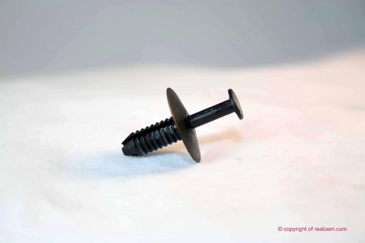

Witam.
Czy byłby ktoś tak uprzejmy i pomógł mi znaleźć numer elementów mocujących dolną osłonę silnika do zderzaka. Są to pewnie jakieś kołeczki ale nie potrafię ich znaleźć na RealOEM.
Z góry dzięki i pozdrawiam.

http://www.realoem.com/bmw/showparts.do ... g=51&fg=15 nr 24 jak dla mnie to to jest to :)
http://www.realoem.com/bmw/showphoto.do?id=51118174185

z przodu na bank są nity rozprężne - nr.11
http://www.realoem.com/bmw/showparts.do ... g=80&hl=53
a z boku i z tyłu nr 23, 22 i 17

OK, dzięki wielkie. Po bokach i z tyłu mam wszystkie, brakuje mi tylko tych nitów co mocują pokrywę dolną do zderzaka.

Nit odnaleziony (byłem przekonany, że to OEM a jednak nie OEM, tylko TRW), ale na bank pasuje do przymocowania osłony dolnej do zderzaka, w tym celu te nity kupowałem i spełniają swoją funkcję nie gorzej od oryginałów.
Pomiar zrobiony:
Srednica- 6,00 mm
Długość do "grzybka"- 15,00 mm :)

Witam. Dzisiaj przyszły zamówione elementy.
Po lewej - 51478248015 - kołek mocujący półkę nad akumulatorem.
Po prawej - 51118174185 - nit rozprężny mocujący osłonę silnika do zderzaka.
Jutro zobaczę czy wszystko pasuje.

Pasuje elegancko. Dobrze jest przez wloty powietrza w zderzaku przytrzymać osłonę ręką aby nit wcisnąć do końca.
