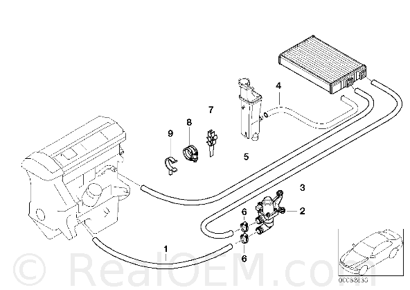

poniżej macie schemat jak to podłączyłem - nie wiem czy dobrze

tak to powinno być

Ma to byś podłączone jak na schemacie, a on ma coś namodzone.
