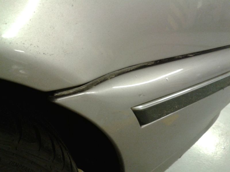

Niedawno po przebyciu sporej trasy wróciłem, zaparkowałem w garażu i widzę - Zderzak delikatnie odchodzi od karoserii.. Zapewne urwał się jakiś zaczep, jednak po krótkich oględzinach nie bardzo wiem jak się do tego zabrać..
Od bagażnika nie da rady.. Od dołu też nie bardzo mam dostęp z tego co widzę..
Czy ktoś mógłby mnie nakierować jak zacząć ? Czy muszę zdejmować nadkole ? Pytam bo z tego co widzę jest ono na nitach.. Co wiąże się z dłuższym posiedzeniem przy aucie..
Może ktoś też wie w jaki sposób jest w tym miejscu mocowany ? Czy zaopatrywać się w jakieś zaczepy ?
dziękuje za wszelką pomoc..

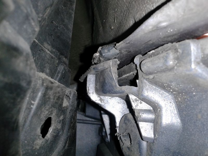

No i natknełem się na zapewne banalny problem..
Jak zdjąć nadkole ? Widzę ze trzyma się ono na hmm.. plastikowych nitach ? Wygląda to tak jak mała kulka na podkładce..
Nie chciałbym niczego połamać, tym bardziej ze w weekend juz raczej nie uda mi się kupić tego typu zaczepów..
 Tytuł: Re: [E39] Zaczep zderzaka tylnego, jak się zabrać do tego?
PostNapisane: 13 września 2014, 15:39
Posty: 131
Lokalizacja: Warszawa, sercem Parczew
Moje BMW: E39 520
Garaż: http://www.bmw-sport.pl/viewtopic.php?f=6&t=142945
Uporałem się z "nitami" , teraz kombinuje ze zderzakiem..
Nie wiem jak to w oryginale powinno wyglądać a też nigdzie nie mogę znaleść w necie zadnych zdjęć..
Czy ktoś może mi podpowiedzieć jak ja mam nałożyć zderzak na ten zaczep w karoserii ?
usiłuje z całych sił ale nie ma szans by prowadnica zderzaka weszła w ten zaczep..
Czy zderzak w tym miejscu trzyma się tylko na takim kawałeczku metalu ? Nie powinno być tam żadnej śruby ?

Kiedy ja nie muszę zdejmować całego zderzaka, w tym punkcie, miejscu zaczepu, który mi odstaje wszystko widać..
Jest zaczep, jest prowadnica w zderzaku.. Lecz w żaden sposób nie da się tego nałożyć..
Nie wiem czy coś mam złamane, czy coś krzywe..
Nie mam też możliwości w garażu podziemnym na zdejmowanie zderzaka, dlatego proszę o wyrozumiałość i cały czas liczę na jakąś podpowiedź..

Na moje oko to masz urwany zaczep i dlatego to się nie trzyma.
