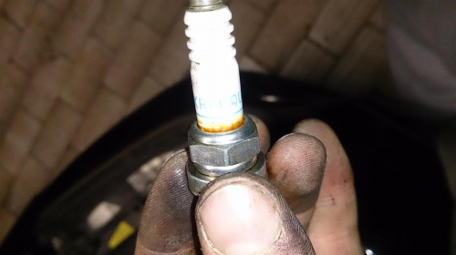

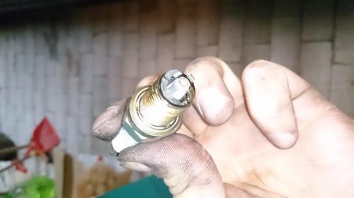

Panowie wykręciłem świece na cylindrach które wypdają ,zdjęcia niżej dodam że przejechałem 6000 km na nich,czy gdzieś jest przebicie czy ten osad ma być??
