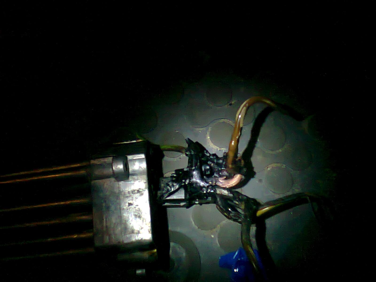

Spalił mi sie jeż razem z wtyczką, czy mogę to starych kabli dorobić nową wtyczkę, tzn uciąć z drugiego samochodu wtyczkę z kablami i połączyć je?
Jeszcze jedno pytanie, od czego jest ta czarna rurka?

Możesz dosztukować kable z wtyczką, jadnak musisz najpierw poszukać przyczyny, dlaczego doszło do tej awarii.. Bo inaczej twoja praca pójdzie na marne i znów się przepali..

Możliwe że to jeż tak dał czadu kablom ale to z drugiej strony nie możliwe bo musiałbyś mieć drut zamiast bezpiecznika.
Rurka jest tez i u mnie ale nie mam pojęcia co to

Jeż jest chłodzony przez powietrze z nawiewów. Jak ktoś go nie wsadził do końca to mogą być takie efekty.

jeż mógł się przyczynić do stopienia kabli nie dawno przyjechał koles do mnie z usterka brak nawiewu poczytal trochę w necie że to może być jeż to odrazu przyjechał z nim z wstępnych opowieści kolesia nawiewy fiksowaly od pół roku ale tak jeździj i się tym nie przejmował potem przestal działać wcale :) jak to rozebrał to był podobny widok :) wymiana wtyczki i jeża pomogła

We wtyczce są dwa brązowe kable, jest jakaś różnica miedzy nimi?

jeden idzie do pinu 4 we wtyczce od jeza i jest to masa ogólna auta
i jeden idzie do pinu 1 silnik dmuchawy roznia sie one grubościami ??

Nie różnią sie niczym, jest jakiś sposób żeby rozpoznać który do czego?

Po podłączeniu wszystkiego dmuchawa chodzi nawet bez zapłonu, jeża kupiłem używanego i wszystko wskazuje na to, że jest uszkodzony, opłaca sie kupować te zamienniki z allegro za 70-90zł? Czy lepiej kupić oryginał?

zmien kable te brązowe że soba bo źle podłączyłes i dlatego chodzi bez zapłonu jak pisałem wyżej jeden to stała masa i pewnie dlatego chodzi cały czas co do zamienników to działają sam kilka takich montowalem i było ok przez długi czas . A najlepiej to tego używanego jak nie możesz oddać wsadz go do gorącej wody i po gotuj trochę żeby ten czarny lak zrobil się miękki i go wyskrob delikatnie i wystarczy przeważnie poprawić zimne luty na tranzystorach i będzie działać wieki :)
