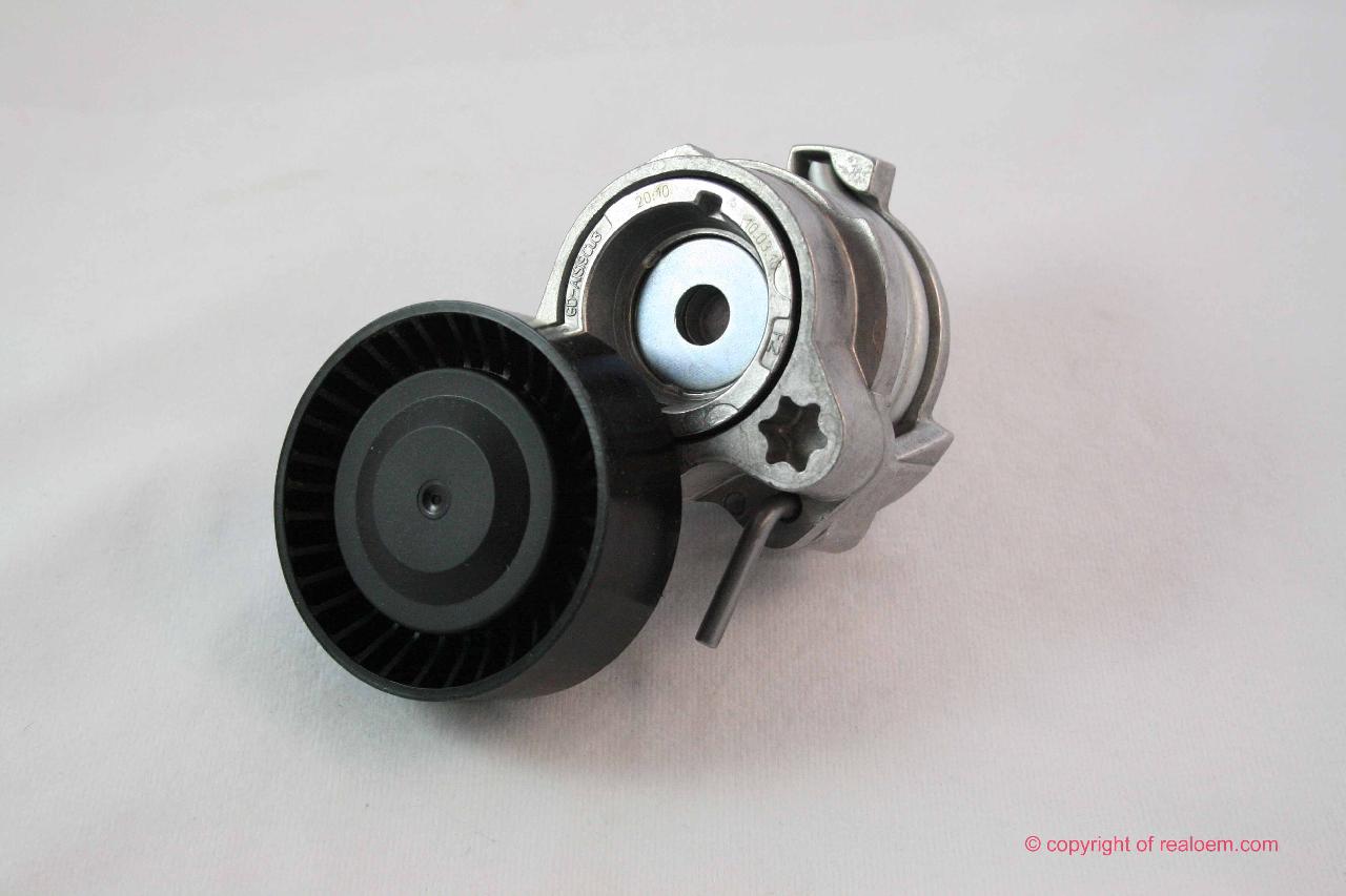

Szukałem, ale nie znalazłem. Ostatnio w moim 2004 X5 słyszę piszczenie z silnika. W sumie to mam ten objaw od dłuższego czasu ale wciąż się nasila.
Zmieniłem już rolkę napinacza, zdiagnozowałem luzy na pompie wody, alternatorze, i kompresorze. Jedna rolka była ewidętnie luźna, lecz jej wymiana nie pomogła. Jedyne co mi przychodzi do głowy to rolki w napinaczach. Nie chcę się ładować w koszta 500zł za 2 napinacze i chciałbym wymienić tylko łożyska. Jakies tam pojęcia o mechanice mam, jestem raczej amatorem, wymiana rolki zdjęcie wszystkiego nie sprawiło mi problemu, jakby ktoś miał pytania to mogę napisać cały DIY.
Moje pytanie jest takie czy ktoś to już kiedyś robił i zna może rozmiary, oznaczenia łożysk na tych rolkach? Napinacze o które mi chodzi to:
11287549588
nr 2 na obrazku
http://www.realoem.com/bmw/showparts.do ... g=11&fg=18
oraz:
11287549589
brak zdjecia
również nr 2 na obrazku
Z góry dzięki za pomoc, jeśli się nie uda uzyskać odpowiedzi na pytanie to zdemontuję te napinacze, znajdę łożyska i wam je tutaj podam.

Łożysko pewnie jest razem z rolką. Poszukaj w katalogu IC. Jak nie znajdziesz to zdemontuj i im zawieź, na pewno coś dobiorą. Łożysko raczej szura/huczy a piski mogą być właśnie z napinacza. Popsikaj wodą z płynem do mycia naczyń i jak ucichnie to masz już trop. Niektórzy mechanicy mają stetoskop, może będzie jeszcze łatwiej.

Nigdzie nie znajdziesz samych łożysk do rolek, natomiast w przypadku tego samochodu w żadnym katalogu nie występują same rolki (tylko cały napinacz). Natomiast można zwymiarować rolkę i dobrać od czegoś innego.
Piszczące rolki diagnozuje się po zdjęciu paska klinowego/wielorowkowego. Kiedy układ PK pracuje w całości ciężko jest namierzyć uszkodzony element.

Łożyska wiem że nie występują oddzielnie. Macie rację może to być pracujący napinacz?
Łożyska po prostu dobrałbym rozmiarem z katalogu SKFa i kupił za parę groszy, moi znajomi tak robią.
Postaram się nagrać dzisiaj filmik jak to wygląda na żywo.
