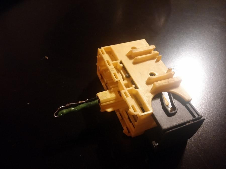

Witam
czy ktoś wie za co odpowiadają we wtyczcie pod fotelem np e60 te dwa piny gdzie ktos wlutował jakis opornik ??? powinny tam wychodzic dwa kable i isc gdzies w fotel... nie wiem gdzie bo dzis juz nie sprawdze pod fotelem a jestem ciekaw.
brak zgody na link

Mate zajęcia

Wygląda mi to na emulator maty. Sprawdź czy nie jest to rezystor przypadkiem 2.2 Ohma (albo kilo Ohma). Jak wypiąłeś nie zaświeciły ci poduszki?? jak będziesz chciał i będziesz zainteresowany to powiem Ci jak ją można zregenerować. Ja w mojej e46 robiłem zabieg 2 lata temu i działa do dzisiaj.

czyli ktos po chamsku wsadził opornik myslalem ze mata ma inną wtyczkę. znaczy sie na pewno ma jeszcze jedną czarną co sie wpina w tą kostę czy się mylę ??
mata ma taką wtyczkę
brak zgody na link

Czarna to o ile mnie pamięć nie myli jest od napinacza pasów.Tam tez jest ładunek pirotechniczny.

tak napinacz tez ma jedną czarną. chy

tak napinacz tez ma jedną czarną. chyba ze mata ma jedną tą żółtą i drugą czarną, ogolnie luzna mata ma tylko czarną.

Nie kolego mata to jedno napinacz to drugie ja mam tak w e46 na 100%.

rozumiem tez tak mam ale i mata i napinacz ma czarną wtyczkę, ale nie o to chodzi, pytani czy te piny gdzie jest ten opornik tez odpowiadają za matę jako dodatkowy kabel czy to jeszcze coś innego.

Na mój rozum to te piny odpowiadają za matę. Sterownik od airbag widzi cały czas fotel jako zajęty . Podepnij pod inpe i zobaczysz czy pokazuje zajęty lub wolny. Musiał bym to sprawdzić głowy nie dam.

pudło jednak to był napinacz dzis to zdemontowalem. tak ze trzeba kupic nowy.
