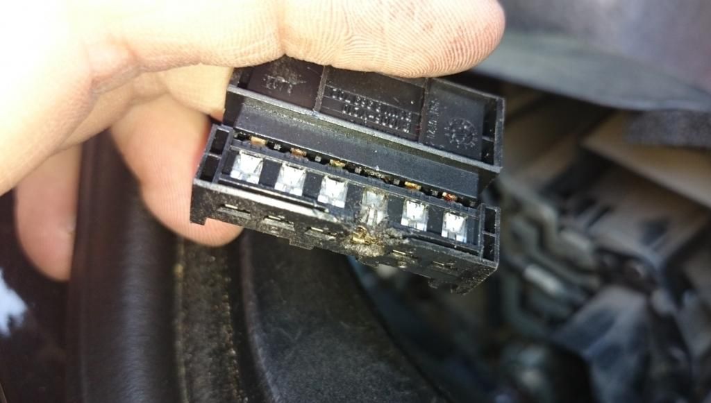

od kilku dni wyświetla mi się na desce kontrolka tylnego światła
wszystkie żarówki sprawdzałem, są ok (również podmieniałem), kable wszystko jest ok
wszystkie żarówki świecą jak powinny ale mimo to wyświetla mi się na desce ta lampeczka...
jedyne co znalazłem to takie coś w kostce
czy to może być przyczyną że pokazuje mi spaloną żarówkę ? mimo tego że wszystkie świecą jak powinny ?
niby nic ale razi w oczy ta kontrolka podczas jazdy ;)
czy można tą kontrolkę jakoś skasować przez kabelek :) ?

Pewnie można, ale bez przyczyny się ona nie świeci. Jeśli istnieje naprawdę jakiś problem, kontrolka po skasowaniu może zapalić się ponownie. Możesz jednak spróbować ją skasować, być może wystapił jakiś chwilowy błąd, który został usunięty podczas sprawdzania przez Ciebie żarówek (wyjęcie, ponowne włożenie itd.)

w 100% twój problem jest powiązany z tą kostką
Miałem dokładnie tak samo
Przeczyść i podoginaj styki bo nie masz kontaktu na jednym pinie - to na chwilę
Nowa kostka w aso jakies 5zł - koszt nowego konektora jakieś 20zł szt

ale na tym 4 tym styku nie ma tej blaszki, jakby się spaliła w drobny mak :|

Można też kabelek z tego wypalonego pina podłączyć na stałe do metalowej ścieżki lampy i będzie git, przypadłość większości E46, sam tak mam w obu lampach i jest ok :hurra:

jak to zrobiłeś ? przylutowałeś czy jak ? możesz zrobić foto i pokazać jak to wygląda ?

zarobiłem końcówkę elektryczną żeńską, pasuje na wcisk gdzieś z jednej strony metalowego szkieletu lampy, metal robi za scieżke, o upalonych pinach był już temat na forum

Dość ciekawe zjawisko przepalania się kontaktów w obudowie w poliftowych E46... przynajmniej Ja z czymś się takim spotkałem u 3-4 osób :hyhy:

okazuje się że jest to jakiś problem ze światłami przeciwmgłowymi ponieważ nie świecą, dziwne tylko że wyświetla mi kontrolkę z jednej strony auta a świateł brak po obu stronach, dzisiaj sprawdzę czy po drugiej stronie też przypadkiem nie ma spalonego pinu

Światła p.głowe jak nie świeci to może być przewód w klapie, ten co jest w gumowej osłonie, dzisiaj z tym walczył em, polutowałem cztery przewody, wróciły ww światła i oświetlenie bagażnika

nie doszło foto ale przylutowałem kabel do blaszki i dalej nie działają przeciwmgłowe... ehh jutro zajrzę do przewodów w klapie ale na 99% tam jest ok bo ostatnio kleiłem tą gumę bo pęknięta była

znalazłem przyczynę :)
okazał się pęknięty kabel w środku gumy co idzie w klapie z wiązką reszty kabli
dziwne bo guma cała a w środku kabel był przełamany jak zapałka ale dołożyłem trochę kabla, przeciągnąłem przez gumę i gra :hurra:

Prosty sposób na wypalony pin w tylnej lampie :hyhy:
Przewód wyciągamy z wtyczki, zarabiamy końcówkę elektryczna i gotowe do wpięcia
