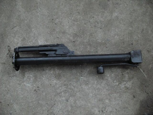

Mam do was pytanie wyjalem dzisiaj lewarek bo musze wymienic kolo i nie mam najmniejszego pojecia jak sie go składa. Tzn ramię podnosnika zgina sie do dolu co zrobic aby go zablokować ?? Z gory dziekuje za odpwiedzi. Pozdrawiam Serdecznie ,

Znaczy wymieniłeś już koło i nie wiesz jak złożyć lewarek czy nie ogarniasz podnoszenia auta?

Nie ogarniam tego lewarka w E36. Ramię lewarka powinno byc zblokowane a nie wiem jak je zblokować ...

Masz lewarek taki jak pierwszy z prawej?

Taki mam jak na ponizszym zdjeciu :

No to odginasz ramię i w takiej pozycji wkładasz je do otworu w progu. Otwór ten zobaczysz bo delikatnym wykręceniu płaskim wkrętakiem takiej okrągłej maskownicy.

Po prostu wkładasz w otwór w progu , stawiasz lewarek w miarę w poziomie i podnosisz furę, nic innego.

Nic nie trzeba blokować, wkładasz i już:D
poprostu ramie wkładasz do dziurki w progu (sa dwie takie pod dekielkami na jedna strone) i wtedy juz nic Ci nie opadnie :)

Aż wstyd się przyznać ale dzisiaj rano musiałem zmienić kolo, bo z przodu złapałem kapcia i tez nie wiedziałem jak się zabrać do podniesienia auta z fabrycznym lewarkiem:) Ale tutaj właśnie znalazłem pomoc i poszło szybko i gładko:) Bardzo sprytne z tym otworem w progu:) Czego to te "Bawarczyki" nie wymyślą.

lawerak w e36 jest super, bo można nim ponieść samochód nawet na maksymalnej glebie(nie podkłada się go pod auto tylko z boku) co nie jest takie proste w innych samochodach :hyhy:
nie wiem jak można nie ogarnąć tego lewarka dla mnie jest on całkowicie intuicyjny
