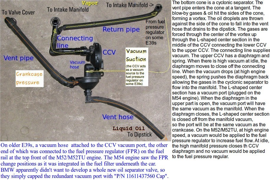

Tu masz wszystko wyjaśnione. http://www.bimmerfest.com/forums/attach ... 1319901708.
Mówiąc krótko w starszych silnikach M52/M52TU był to podłączone do regulatora na listwie. BMW nie wprowadził nowego rodzaju separatora wraz z pojawieniem się M54. W tych silnikach jest to prostu zaślepione. Wężyk podciśnienia w M54 idzie właśnie jak piszesz z tej kształtki "F" z gumy za przepływką do filtra wraz z regulatorem pod samochód. Musisz to zaślepić.

Koniecznie zaślep!!!!. Nie ma mowy żeby ten mini króciec w M54 był otwarty/drożny. Ja w swoim M52TU też zaślepiłem, bo zrobiłem zasadę podawania podciśnienia na regulator ciśnienia paliwa(w M52TU jest tak jak napisał bambusfly) taką jak w M54. W M54 wężyk podpięty jest do tzw. elementu kątowego(dokupiłem to i wpiąłem+kawałek wężyka). Są tam inne podciśnienia jak we wcześniejszym rozwiązaniu-króciec przy separatorze/odmie-było to złe rozwiązanie(duże/nieregularne/brak skoki podciśnienia podyktowane działaniem samego separatora).
Zaślep i tyle!, bo Ci cuda wianki/lewe powietrze/pierdząca odma/źle działająca odma itd/itp wyjdzie.
W Twoim M54 ten króciec jest do niczego niepotrzebny!!.

Ale idzie, na schematach jest tylko zła kształtka zamiast F jest L:
http://pl.bmwfans.info/parts-catalog/E4 ... ol_engine/

Tu masz cały topik, na zdjęciach wszystko widać co i jak:
http://www.bimmerfest.com/forums/showth ... p?t=577807
