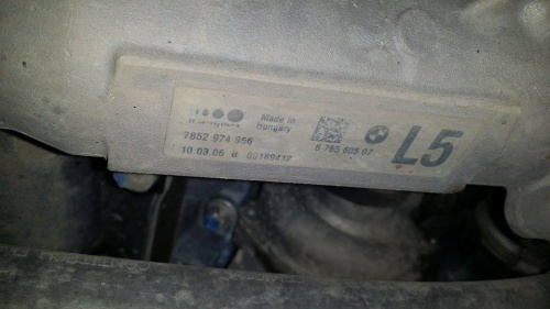

Proszę o pomoc mam Problem z BMW E87 2006r objawy to Przy przyspieszaniu ściąga w lewo a przy odpuszczeniu gazu w prawo,po skręceniu na maxa w prawo na postoju czy w czasie jazdy wydaje głośne dźwięki skrzypi (charczy) była robiona zbieżność wymieniane tuleje i nic nadal te same objawy dodam że kierownica tak jakby się zacinała wymieniłem też płyn , wcześniej był maksymalnie czarny.. Maglownica nie ma żadnych przecieków jest sucha . Przebieg samochodu 146 000km
Oznakowanie mojej maglownicy :

Maglownica na stół i do rozebrania najprawdopodobniej w niej problem, w jakim stanie są poduszki amortyzatorów i pompa wspomagania?

Ok dzięki za pomocne porady, dziś kupuje nową maglownice zobaczymy po przełożeniu co się będzie dziać. dam znać po przełożeniu ;)

Witam :super: BMW naprawione po wymianie maglownicy na nową wszystko okej. Idealnie się prowadzi,kierownica nie zacina się nie ściąga nie hałasuje,o wiele lżej się kreci kierownicą ;P .Pozdrawiam :D
