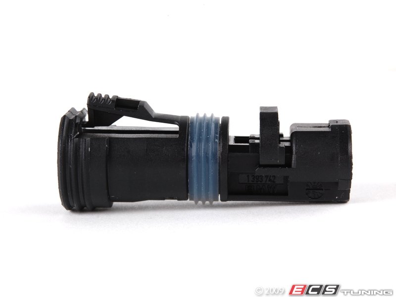

Wtyczka do czujnika klocków hamulcowych w E46 ma numer: 61131393742,
po ETK jest nie do znalezienia ponieważ ten numer jest przypisany do wtyczki czujnika kl. hamulcowych w BMW X5 :zdziwko: , u siebie w E46 mam takie zamontowane, miesiąc i rok nabity zgadza się z datą prod. z VIN. Wtyczka w ASO kosztuje ~12zł.
Foto:

po co sewwis i dawać sie zkroić jedziesz na złom szrot i kupujesz taka wtyczke jak ja do sensorów abs puzniej koszulka termo kurczliwa lutownica cyna nozyk i po problemie
