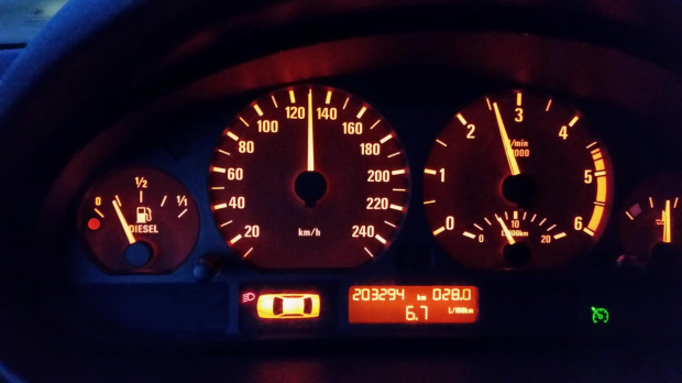

przy 2,93 spadnie spalanie, realny wynik 8l przy 100-120km/h. Ja jak założyłem w tamte wakacje dyfer z diesla 2,35 uzyskałem taki wynik
Co prawda parametry szlag trafił ale robiąc w jedną stronę 1200km warte tego było
Tylko nie sugeruj się napisem diesel na zegarach bo jego już tam dawno nie było :D

Jaką masz prędkość na piątce przy 2000obr i 3000obr ? powinno być 92 i 138km/h
