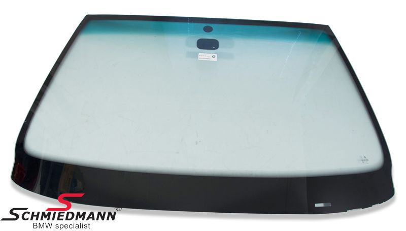

Witam. Kupiłem ostatnio 330Ci i martwi mnie brak vinu na podszybiu. Wszystkie tabliczki na kielichach są. Szyba nie jest oryginalna. Jest się czym martwić? Niestety zauważyła to dopiero ubezpieczycielka. Dodam jeszcze, że całe wyposażenie oprócz listw wykończeniowych jest zgodne z VINem.

vin na podszybiu byl w kazdym, tyle ze jest to plastikowa tabliczka ktora jest wpinan, i mozna ja bez problemu wyciagnac.
mozliwe ze masz nieorginalan szybe bez okienka na ta tabliczke

czesto ta tabliczka jest zaslonieta kawalkiem czarnego plastiku,
ona siedzi tam dosyc dobrze wpieta wiec nie ma szans zeby sama odpala,
albo ktos ja usunal, albo jest przyslonieta plastikiem i jej poprostu nie widzicie
