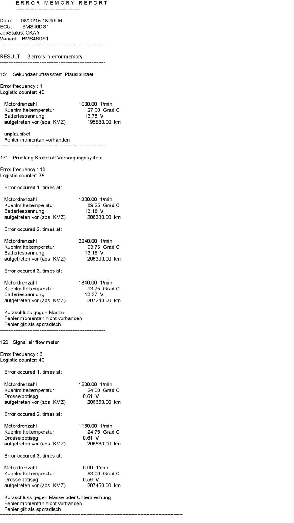

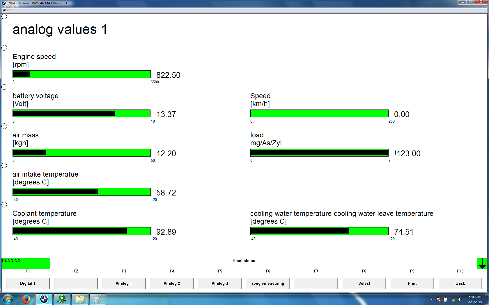

Chyba dołączyłem do grona osób mających problem z niskimi obrotami. Z tego co wyczytałem na forum to można wymienić połowę części nie rozwiązując problemu :|
Rocznik 1999, M43TU, benzyna/gaz. Problem występuje na benzynie i gazie.
Samochód stał prawie 2tyg. nie używany. Po odpaleniu dusił się, nie trzymał obrotów na luzie, wskazówka albo odbiła się od zera i wyciągnął na te 500-600 albo gasł.
Przy ruszaniu brak mocy, szarpanie, albo stopniowe przyspieszanie, czuć paliwo. Po przejechaniu paru km odzyskuje moc ale obroty przed skrzyżowaniami nadal 500-600.
Raz już tak miałem, kilka miesięcy temu, ale wróciło do normy. Teraz też na jeden dzień wróciło do normy, ale to tylko jeden dzień.
Sprawdziłem:
- gumę dolotu - nie jest popękana,
- klapkę przepustnicy czy nie ma syfu - nie ma syfu.
Zastanawiam się co mogę zrobić z krokowym. Czy go wykręcić, poruszać, przesmarować, wymienić?

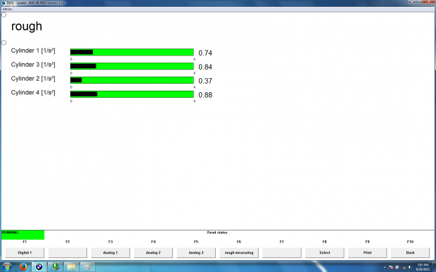

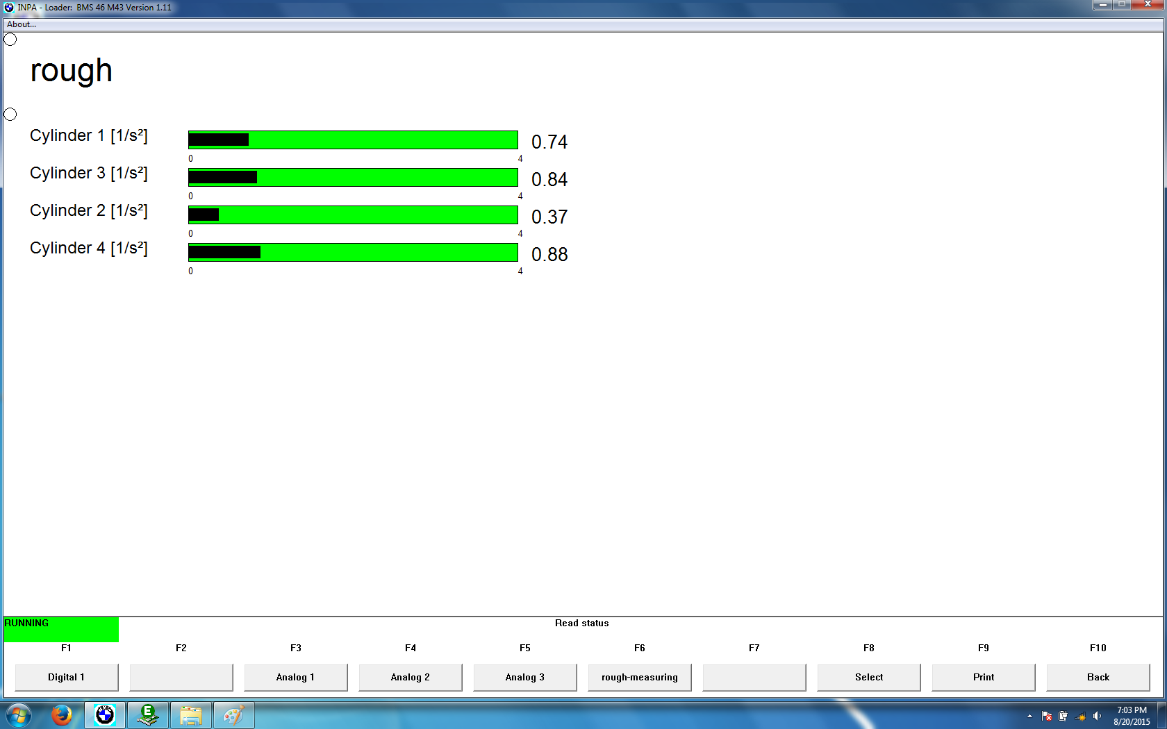

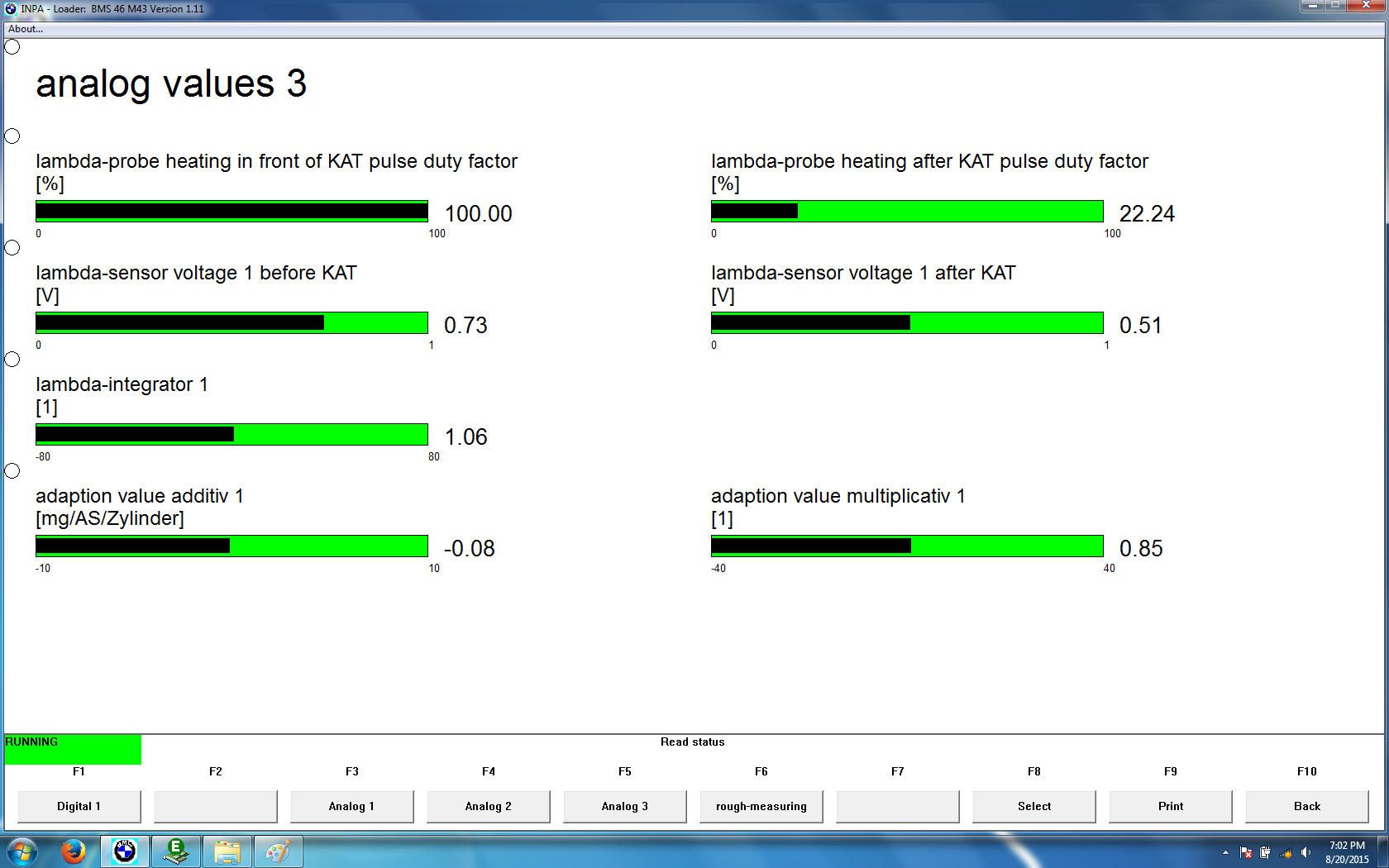

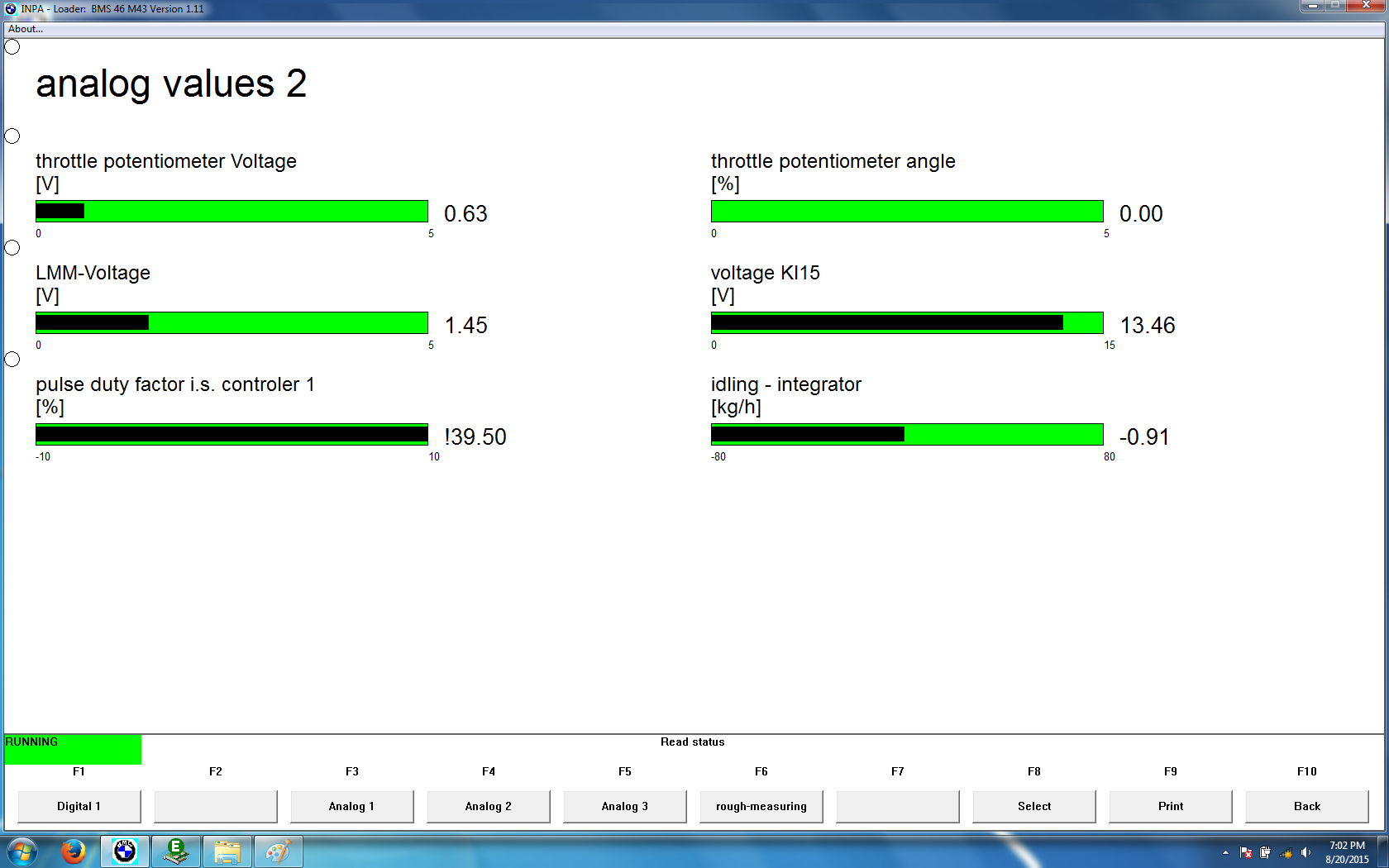

Mechanik rozkłada ręce, kazał na komputer jechać. Oto wyniki, może coś Wam się rzuci w oczy.
Błędy(nie były dawno kasowane więc są nawet od momentu tych pierwszych problemów):
Analog 1:
Analog 2:
Analog 3:
Rough:

Nowe fakty:
1. Cały czas pojawia się błąd 120 signal air flow meter, nie można go wykasować. Podmieniłem przepływomierz na dwa inne - obroty nadal 500-600. Odłączenie przepływomierza i wejście silnika w awaryjny tryb pracy co ma poprawić obroty nic nie daje. Obroty nadal są niestabilne.
2. Odkręciłem odmę, sam zawór wygląda ok, wnętrze pod zaworem (cześć silnika) nie było zawalone brudem, smarem, itp. było czysto.
Po odkręceniu dolnego wężyka wyleciało trochę wody. Test z odkręcaniem korka oleju przeszedł prawidłowo. Po zdjęciu korka silnik się dusił i czuć było lekkie ssanie do środka. Chlapało
olejem ale to z łańcuszka rozrządu. Nie ma dziur na wężykach.
3. Odkręciłem krokowca, aby go obejrzeć od środka. Czarny, dziura w przepustnicy też czarna od sadzy. Krokowiec nie "latał" podczas potrząsania a podobno powinien.
4. Oglądałem wszystkie węże. Przy okazji wypatrzyłem rozszczelnioną pompę powietrza wtórnego. Rozszczelniona i na dole jakby skorodowana. Po odpaleniu silnika i dociśnięciu góry pompy nie zaobserwowałem zmian w pracy silnika. Jak piszą na forum ta pompa nie ma wpływu na pracę silnika. Do tego znalazłem przepalony bezpiecznik od tej pompy (50A, numer 36). Wymieniłem, problem z obrotami nadal występuje.
Nie wiem co dalej.

Sprawdź odmę i zaworek par paliwa.
Błąd przepływomierza może wynikać z nieszczelności w dolocie.
Spotkałem się już z nieszczelnym zaworkiem par paliwa
