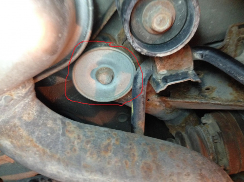

Dzisiaj byłem na kanale i zauważyłem, ze ruszają się dwie "poduszki" (nie wiem czy dobrze nazywam) podczas ruszania, cofania. Tylko tak, głos od tych poduszek nie wydobywa się. Jakos nad dyfrem słychać. Załączam zdjęcia tych "poduszek"

Byłem dzisiaj o dwóch mechaników. Pierwszy nie wiedział jaka jest przyczyna tych stuków, a drugi wskazał przyczynę na te poduszki.

A nie mówiłem że łożyskowanie.
