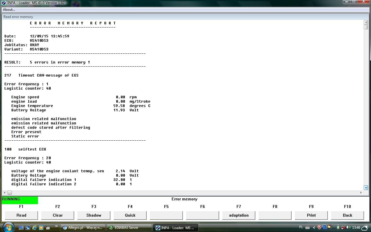

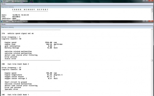

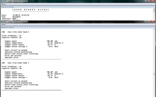

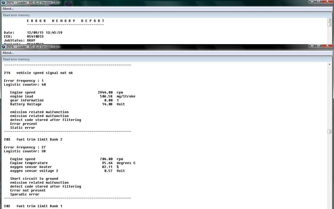

Po dłuższej przerwie wracam z newsami i prośbą o pomoc w dalszej naprawie auta :zawstydzony: wymieniłem lambde, wymieniłem czujnik wałka i kupiłem interface diagnostyczny oraz skonfigurowałem INPE (dzięki wypowiedziom na tym forum głównie). INPA pokazała mi taki oto błędy silnika: Obrazek
Czy może mi ktoś coś podpowiedzieć z własnego doświadczenia ew. zasobów wiedzy, jak i co sprawdzić i co to może oznaczać.
Dzięki z góry :)
 Tytuł: Re: [E39] 523i telepie i nie ma mocy z dołu, przerywa i zawiecha
PostNapisane: 9 grudnia 2015, 21:36
Posty: 5693
Lokalizacja: Ciechanów
Skasuj je najpierw, pojeździj trochę i dopiero wtedy odczytaj. Skasuj adaptacje, zrób 100km i wtedy je pokaż (chyba analog 2 w status). Akumulator Ci nie pada czasami? Przy błędzie 217 ma poniżej 12v. Błąd 100 sugeruje uwalony DME? Potem to już błędy składu mieszanki ale na obydwu sondach. Masz gaz? Przy tych błędach wskazana jest wymiana odmy.
