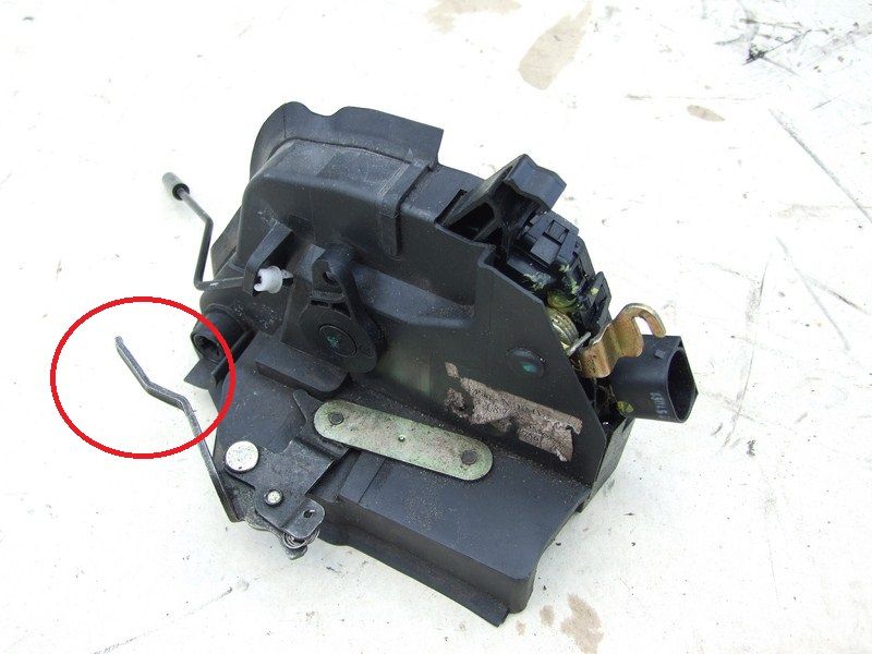

U niektórych wystarczy zlikwidować ten luz na śrubie poprzez naciągniecie jej imbusem. W gorszych przypadkach (jak u mnie) został zerwany gwint, więc musiałem zdemontować szybę, jedną prowadnicę od szyby a na końcu zamek. Następnie wstawiłem trochę większą śrubę, dodałem nakrętkę i to też do końca jeszcze nie pomogło, ponieważ klamka była już mocno zmęczona i wciąż nie otwierała drzwi. Ostatecznie podgiąłem element zamka zaznaczony na zdjęciu, złożyłem wszystko do kupy i drzwi chodzą jak w salonowej sztuce :)
