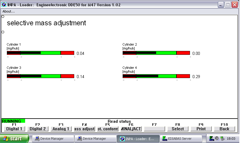

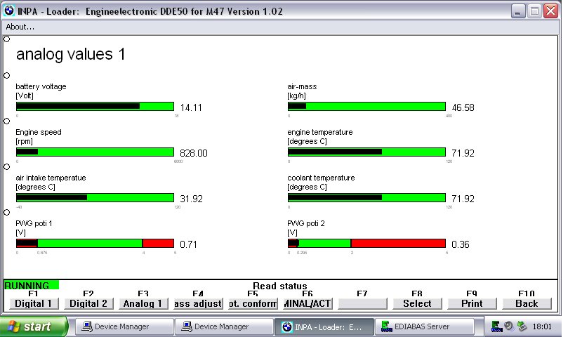

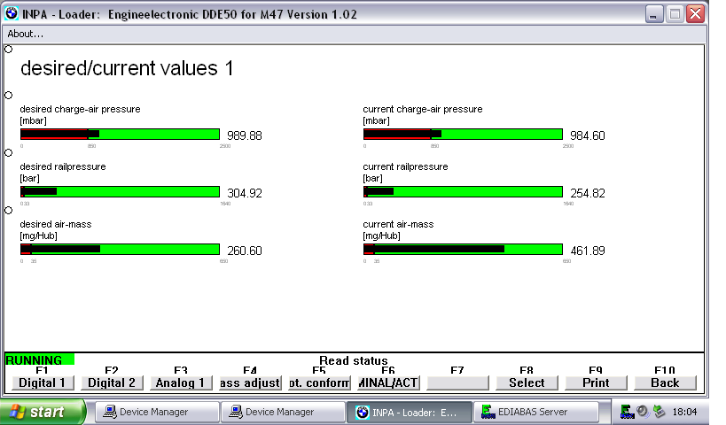

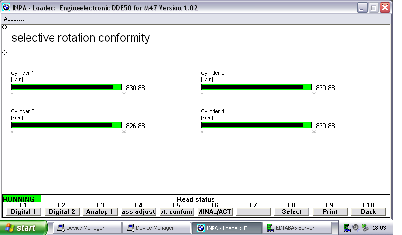

Hello,
Przyszedł kabel, więc zacząłem diagnostyke. Na początku same problemy, gdyż mam Windows 10 i ciężko mi było to wszystko uruchomić. ;/ Mniejsza. Było 10 błędów, jednak je skasowałem i się już żaden nie pojawił (dałem dupy, bo nie zapisalem ich).
Poniżej przedstawiam zdjęcia z LIVE DATA:
I teraz tak. Poczekałem, aż zaczną się robić problemy. Zaczeły się falowania i na ostatnim zdjęciu podczas falowań skakały dwa ostatnie parametry tj: current railpressure od 220 do 500 oraz current air mass - nia pamiętam od ilu do ilu.
Co sądzicie?

Dziwne, że wywalił podgrzewacz wody. Odpiąłem go dzisiaj i pojadę bez niego do pracy. Może jego wina, ale wątpie, bo nie szalało by tak ciśnienie na CR. Coś mi się wydaje, że się wtrysk kłania.
