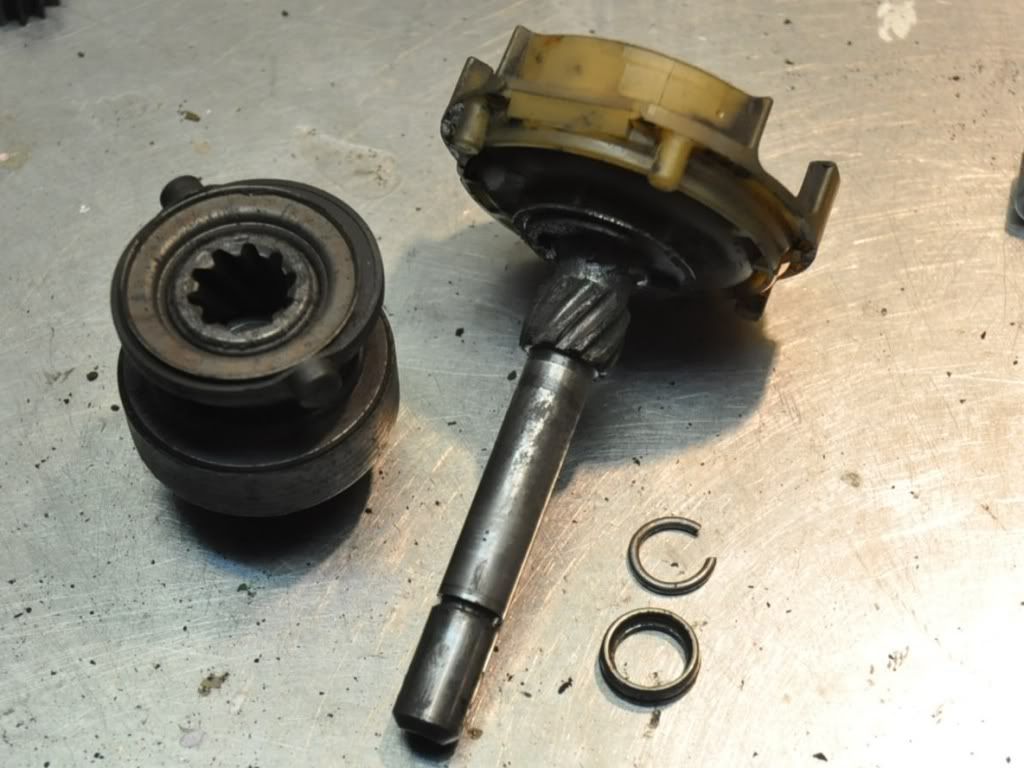

http://postimg.org/image/ni9vcz35p/
Uszkodzoną mam tą bieżnię, gdzie mogę taką dostać, abo cały wałek ?

w sklepie z częściami do rozruszników i alternatorów, wątpię, że w zwykłym sklepie motoryzacyjnym dostaniesz. Sprawdz przy okazji stan łożysk w satelitkach oraz tuleje w wałku bendiksa, bieżnia bez powodu się nie rozleciała. A tak w ogóle to według mnie wywal to dziadowskie denso na śmietnik i kup boscha, trwalszy, łatwiejszy w naprawach, części bez problemu dostępne w oryginale praktycznie w każdej większej hurtowni.
PS: Jak już rozbierzesz przekładnie i ściagniesz z niej wałek to sprawdz w jakim stanie są gumki pod bieżnią, często ze starości już do niczego się nie nadają, a to jest niedostępne jako część zamienna - to też może być przyczyną pęknięcia bieżni.

Ja się szybko uczę :) Dzięki wszystkim za pomoc to były Turleje w wałku starte i połamane, dzisiaj to zmieniłem i chodzi :)
