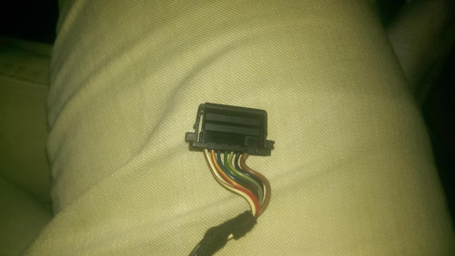

misiocyt napisał(a):
Witam zakupiłem lampy ori LED na tył wraz z wtyczka i uciętymi kablami. Teraz pytanie wie ktoś ma rozpiskę jak podłączyć kolorami pod przedlifta coupe ?
Obrazek tak wyglada aktualne wtyczka i kolory przewodów

Według moich rozeznań powinno być:
wtyka pod LED>>wtyka pod zwykła lampę
brązowy(7) >>brązowy (3)
czarny z niebieskim paskiem(6)>> czarny z zielonym(6)
szary z żółtym paskiem(5) >>biały z różowym paskiem(5)
niebieski z brązowym paskiem(3)>>niebieski z zielonym paskiem(2)
czerwony z żółtym paskiem(2)>>czerwony z żółtym (4)
biały z brązowym paskiem(1)>> biały z brązowym paskiem(1)
8pin >> pusty
4 pin >>pusty
jeżeli się mylę proszę poprawić rozpoznawałem według ścieżek ale zawsze mogłem się pomylić i nie jestem pewny pinu 4 czy nie powinien gdzieś być podpięty

Mały up. Opis podłączenia numerami tak jak pisałem wszystko działa jak powinno ;) kwestia odpowiedniego modułu świateł poliftowego.
