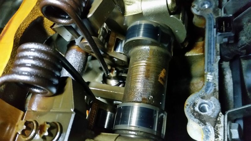

Witam, dzwięk dochodzi od strony kierowcy, nieważne czy silnik ciepły czy zimny (po otwarciu maski dzwięk zanika)
Sprawdzone zostały:
mocowanie tłumika
obydwie disy wizualnie jak i mechanicznie
wymieniona uszczelka pokrywy zaworów, zauważyłem dziwne rysy na wałku rozrzadu.
na komputerze 0 błędów
https://www.youtube.com/watch?v=4XBspUv ... e=youtu.be
dodam rownież że walcze od dłuzszego czasu z falowaniem obrotow, w zimniejsze dni rzadziej w cieplejsze częsciej,
oraz drganiami na ciepłym silniku (obroty około 640 czuć lekkie drgania tylko na ciepłym silniku)
Po odpaleniu na zimnym silniku obroty potrafią zafalować 2-3x do 1400-1500 spadna do okolic 1000 i się stabilizują.
Świece i cewki nowe
e92 12.2006 n52b30 272 konie
jakieś propozycje?

Nie, nie mam gazu. Wjechałem dzisiaj na najazdy, dzwięk z dołu jest słyszalny z okolic napinacza. Pasek i rolki są tez nowe, nic ich nie dotyka

Robiłem test vanosa w inpie - ok / 2 solenoidy również są nowe.
Odma w tym silniku jest zintegrowana z pokrywą dekla, podczas wymiany uszczelki od dekla zauważyłem ze nie jest do niczego podłączona (zatyczka). http://www.realoem.com/bmw/enUS/showpar ... Id=11_3737 szlauch nr 14 rownież nowy
Co do przeskakiwania nic nie udało mi sie znaleść.

doszedłem wkoncu co to jest, przeskakuje wąż od dolnej chlodniczki oleju? (prawa strona patrząc od góry, na dole) od dołu widać jak wąż sie rusza i robi click, tylko dlaczego?
