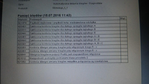

Dzisiaj zauwazyłem ze jak włacze wsteczny bieg to kawałek auto odjedzie do tyłu i staje moge sobie gazowac i sie dalej nie przemieszcza musze zgasic auto znowu wlaczyc wsteczny kawalek odjedzie i stoi . Byłem podłaczyc auto pod komputer i pokazało takie błedy
