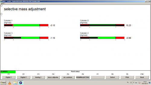

Koledzy robilem livedate u kolegi, bo auto ciezko odpala dymi, slychac, stukanie i ewidentnie wyszedl uszkodzony wtysk drugiego cylindra. I teraz moje pytanie na podstawie zdjecia, czy jesli drugi wtrysk leje to wtrysk pierwszego cylindra stara sie wyrownywac dawke, czy tez jest uszkodzony?
Wygląda to tak, ze w momencie gdy na drugim cylindrze dawka idzie poza skale, to na pierwszym automatycznie spada. Czy ma on szukac jednego czy dwoch wtryskow?

Wtryski na stół i odpowiednia diagnoza ;)

Możesz pomajsterkować trochę i zmiemić wtryski miejscami,to powinno pomóc w wyborze odpowiedniej decyzji.
