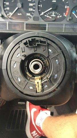

Witam kupiłem sobie kierownice od e39 mpakietową do swojej e46. Jak się okazało nie pasuje a widziałem różne fotki na forum że jednak ludzie ją zakładają do swoich e46. Nie pasuje mi miejsce na kostkę ,w tej mpakietowej ma bardziej blizej tej głównej śruby mocującej a w zwykłej e46 jest na samej górze po środku.Jest to jakoś do obejścia? Pytam bo za kierownice dałem 450zł a nie chce teraz się męczyć ze sprzedażą jej.
Dodam że w ogłoszeniu na allegro było że jest do e46

Ta M-pakietowa kierownica z Twoich zdjeć jest od e36/e39/e38 i nie było takiej fabrycznie w e46.

O to chodzi że nie mogę bo kupiłem ją miesiąc temu a dopiero teraz chciałem założyć ,a wiem ze na pewno jakoś się da o to foto poglądowe
Myślałem że ktoś tu będzie wiedział jak to zrobić

Kupiłeś kierownice przedliftową a masz poliftową. Dodatkowo masz poduszkę dwunabojową, a do kierownicy która kupiłeś przychodzi jednonabojowa.
Nie wiem jak z multifunkcją bo polifty moduł mają w przyciskach a przedlifty pod kolumną kierowniczą (opierając się o e38)
Ogólnie poduszkę da się dopasować ale to rzeźba i niebezpieczne.
Dasz radę podłączyć mulifunkcję? jak tak i działa to w kierownicy pozostaje rzeźba z otworem i włożenie poduszki poliftowej dwunabojowej.
Ale lepiej kupić kierownicę poliftową, nawet wymienić, wiem że jest popyt na przedlift serducho.
Dodatkowo powiem, że to serducho jest kiepskie, zasłania wyświetlacz pod zegarami, ja sam miałem i wymieniłem kierownice na tą z od e46, taką jak z linka kolegi
