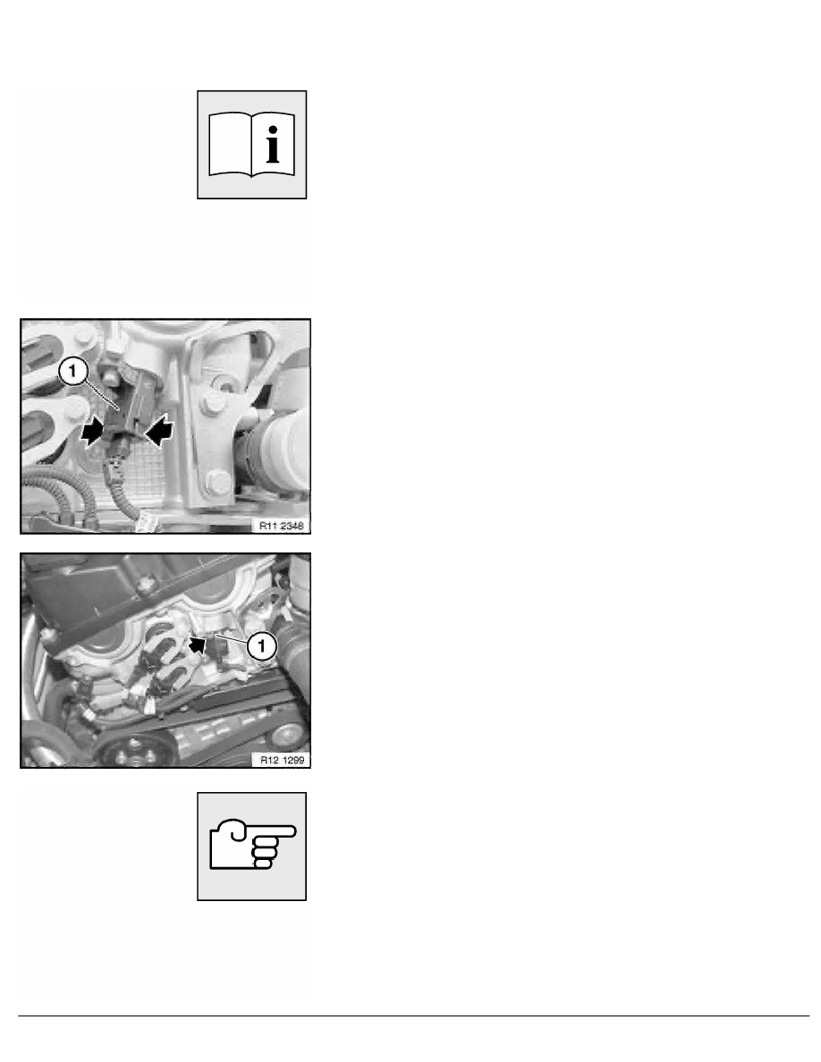

Wywnioskowalem z tego, ze wypadalo by wymienić elektrozawór vanosa, i tak zrobilem. Blad vanosa zniknal, lecz dalej zostal wałek rozrządu.
Postanowilem, że wymienie też czujnik polozenia walka, zamowilem, zrobilem, a blad jak byl tak zostal, a dodatkowo wyskakuja mi bledy komunikacji tj. na zdjeciu:
Może źle się zasugerowałem i wymieniłem zły czujnik, tzn pomieszałem wlot z wylotem ? Sugerowałem się manualem, który pokazuje, że jest to wlotowy:
