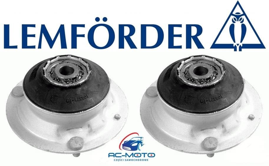

Witam! Mam pytanie odnosnie przednich poduszek amora wraz z łozyskiem.Otoz wymienialem kpl.przednich amorow i postanowilem odrazu wstawic rowniez nowe poduchy, wiec zakupilem porzadna firme Lemforder. Po przyjsciu przesylki z poduchami otwieram paczke patrze ladnie, elegancko kartoniki Lemforder a w nich hm...Mocowania amorow ale czy lemfordera? Watpie! zero loga tej firmy tylko jakis numer ledwo widoczny na gumie. ok, mysle ale moze bedzie git.Przy zakladaniu juz gotowego Macpersona w auto nie chce wejsc dlaczego? Gwinty trzech srub idealnie pasowaly w otwory kielicha, ale "cypek" (ja to tak nazywam) ktory wystaje obok sruby na tym Mocowaniu poduszki byl nie w tym miejscu i musiale go usunac.Nie wiem wlasnie co to ma za zadanie ten "cypek" ale byl od spodu odkrecany z poduszki na imbus, wiec tak zrobilem i zamontowalem macperson tylko na trzech srubach poduszki.
Pierwsze zdjecie to te ktore kupilem i cypek ten jest dalej od gwintu sruby przez co nie chcialo mi wejsc w kielich w aucie i musialem go usunac

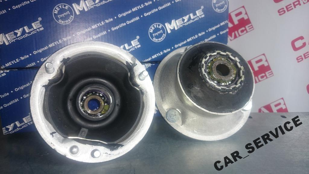

drugie to inna aukcja i spojrzcie na mocowanie tego cypka jest blizej sruby
Niech mi tylko odpowie ktos jakie zadanie ma ten cypek i strzalka zaznaczone na gumie w jego strone.

Pewne miejsce to nie bo na allegro kupilem i nie mam tam stalych sklepow ani zaufanych. Jestem zawiedziony bo jak dla mnie to nie jest lemforder tylko jakis chinczyk wsadzony w pudlko lemka

Na 99% masz zamienioną część w pudełku.
Czy zrobił to sprzedawca czy ktoś w magazynie hurtowni nie wiadomo ale poduszka lemforder do E39 pasuje bez problemu nie raz wkładaliśmy i ma zeszlifowany nr oryginału na gumie.
Często w hurtowniach jak ktoś potrzebuje coś dla siebie to zamienia w magazynie pudełka i płaci za tańsze niestety taki kraj.
