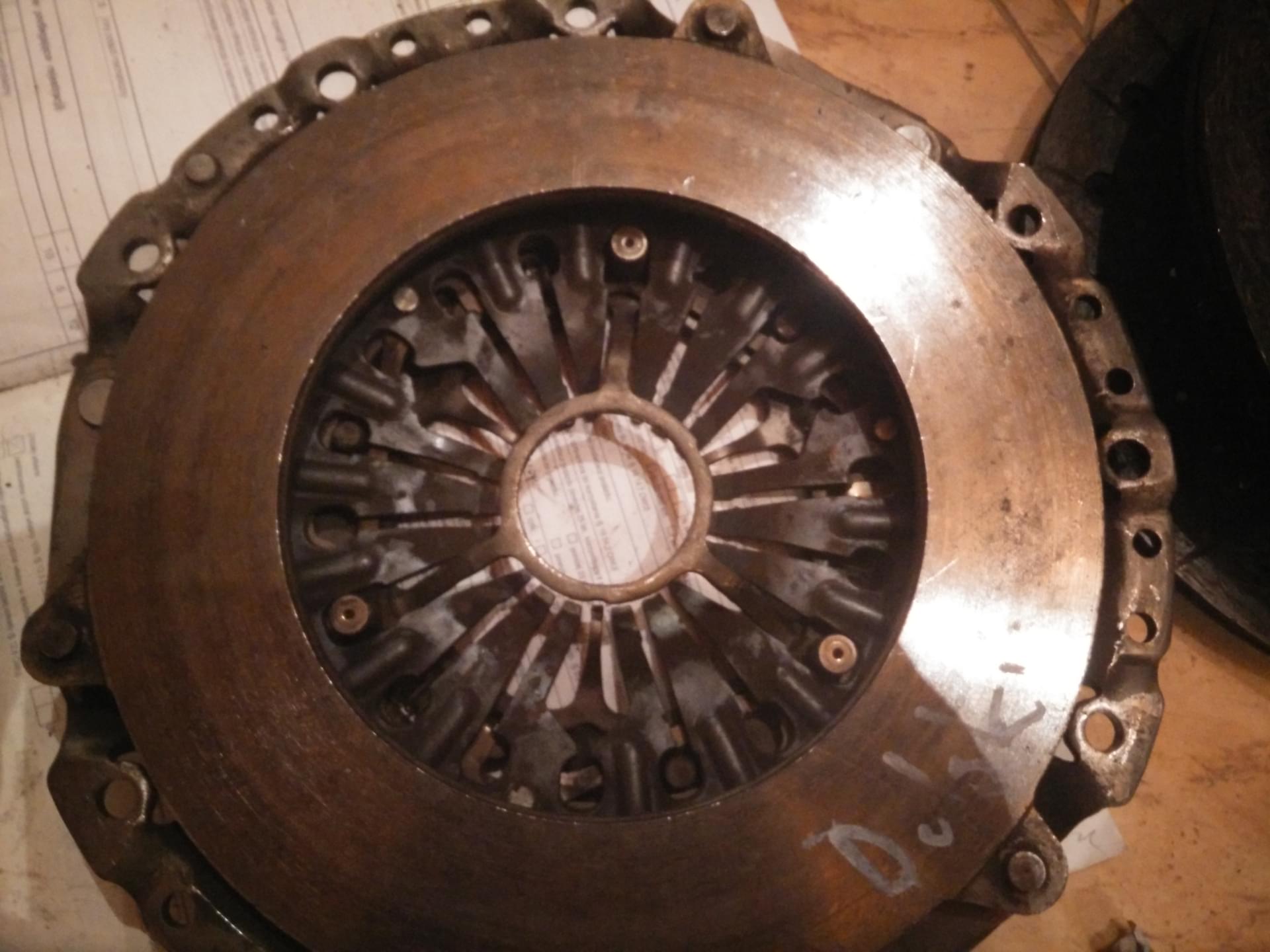

Witam. To po kolei. Padła dwumasa, wymienilem na taką z modelu 3.0d e46 21.21-7500898
i zrobiłem ze 100 km , raz za szybko zmieniłem bieg, auto jeszcze miało z 3t ys obr, a wrzuciłem bieg, i pękł docisk sprzęgła.
Stary był taki:

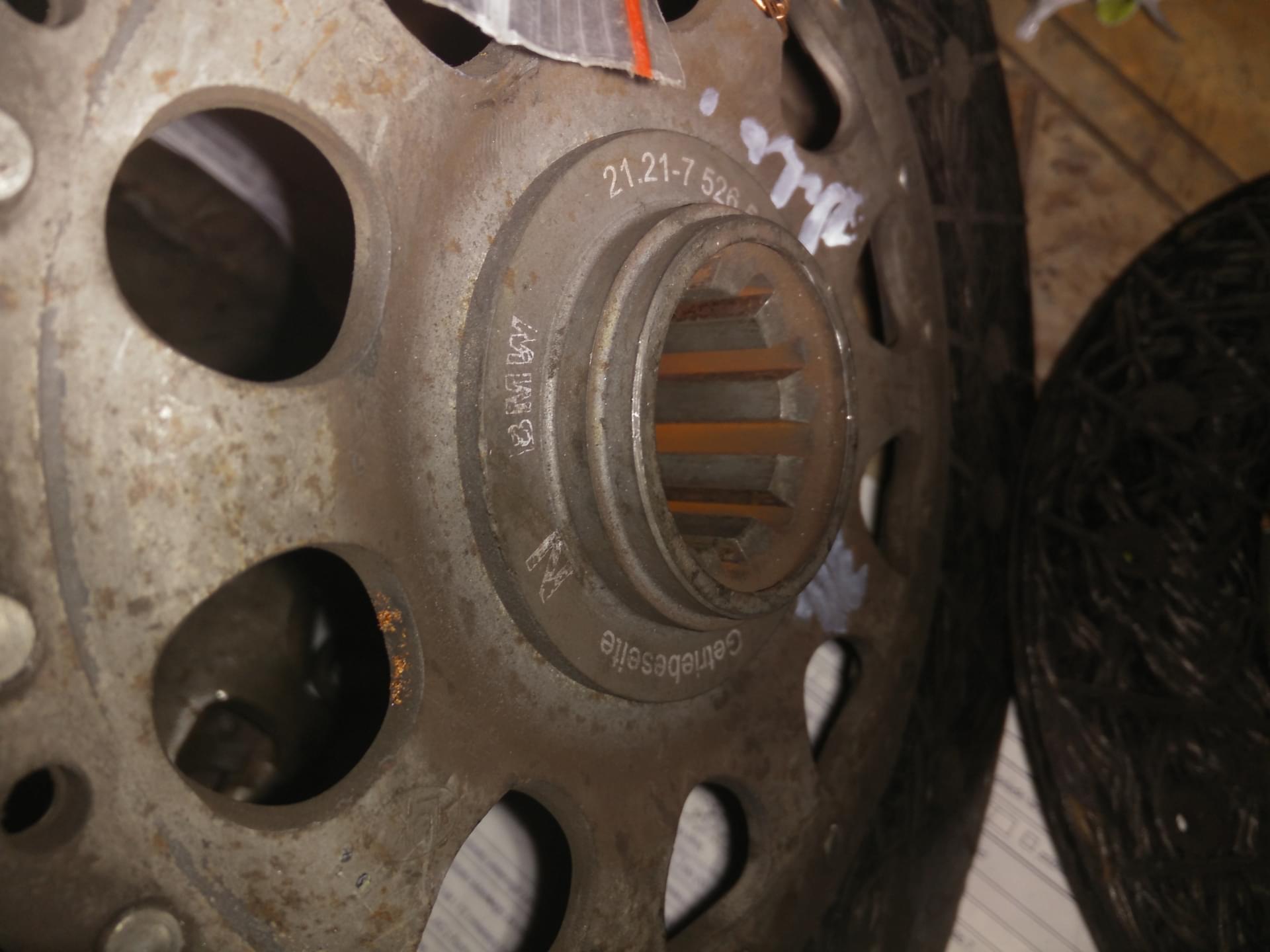

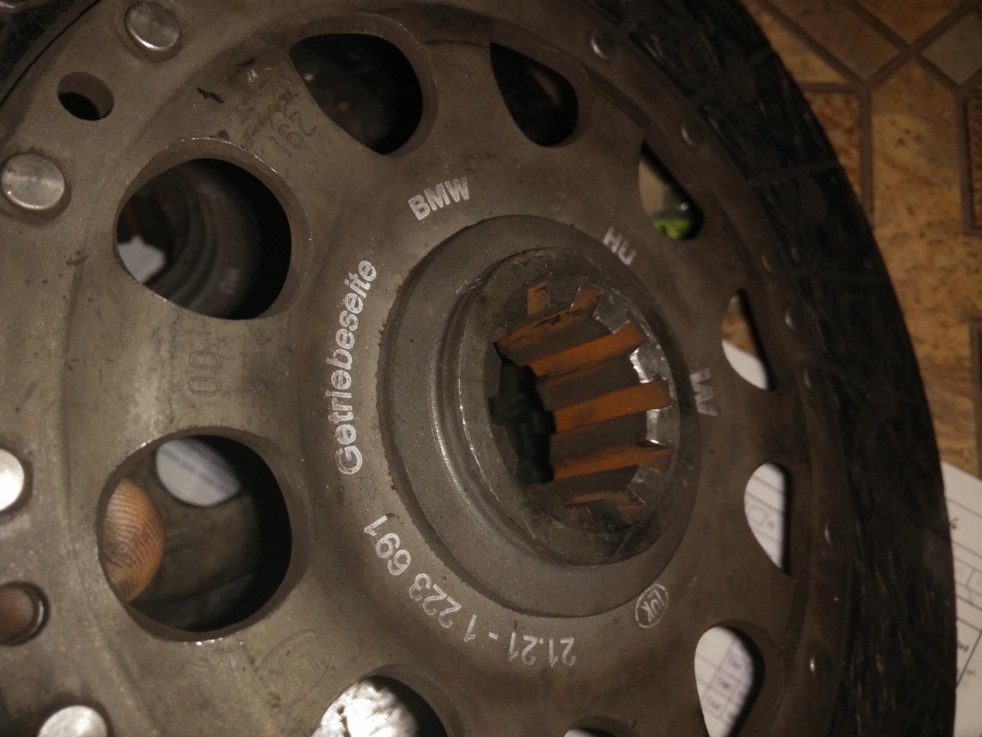

Kupiłem o to taki docisk 21.21-7 525 866, jest on z 2.0d 150km (podobno takie pasują do bmw 330d tak wyczytałem na forum) i nie dawno go przywiozłem, jutro rano chciałbym zamontować.
jeszcze zdjęcia tarczy:
stary docisk tarcza:
nowy docisk tarcza:
Pytanie:
1. Dlaczego stary docisk ma taką otoczkę metalową a w tym nowym tego nie ma, to jest jakieś wzmocnienie czy co? może coś przez to nie pasować?
2. Tarcza się trochę różni jak widać na zdjęciach, to jest ważne czy nie?
3. Czy ten docisk co kupiłem będzie do tej dwumasy pasował? wszędzie jest 240mm.
Może mi stary docisk padł przez to, że mechanik coś źle zamontował? coś czytałem że docisk przed montażem trzeba na prasie coś z nim zrobić, my tylko poskładaliśmy do kupy, tarcze wyważyli na zapałkach i założyliśmy to. Wiem że najlepiej by było kupić nowy komplet sprzęgła i dwumasę ale nie dawno kupiłem samochód i to za duży koszt na nówki.

Jeden docisk to SAC ze sprężyną wyrównująca, drugi bez niej
Jak mechanik źle zamontował Ci używany docisk to pewnie robił to metodą siłową (bez narzędzia specjalnego do SAC) podczas takiego montażu wykrzywia i deformuje się pokrywa, a co za tym idzie przesuwa się też punkt pracy.

to ten SAC to jest ten co ma tą otoczkę metalową okrągłą tak?
no jak mi mechanik montował ten z otoczką metalową to na siłę to robił bez żadnych narzędzi i dlatego pewnie walnęło po 100km ...

ok już kumam, obydwa mają SAC, ten z otoczką to ulepszona wersja sprężyny, bez otoczki to starsza wersja tak ?

da się cofnąć docisk bez tego narzędzia ale trzeba mieć wiedzę i doświadczenie
 Tytuł: Re: [E46] 330D, DOCISK SPRZĘGŁA, BĘDZIE PASOWAĆ?
PostNapisane: 11 grudnia 2015, 15:52
Posty: 3530
Lokalizacja: Myślenice
Moje BMW: 330ci
viewtopic.php?f=25&t=141317
Docisk rozwaliło bo musiało :/ przy takim montażu,weź to auto i daj komuś kto się na tym zna, bo narobisz sobie problemów.
