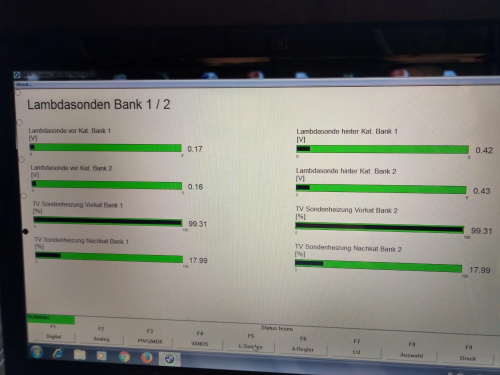

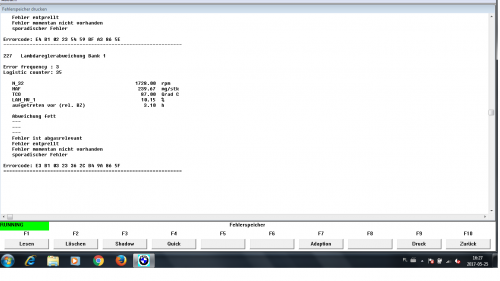

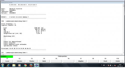

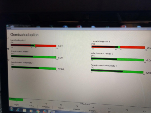

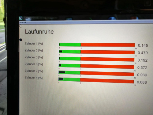

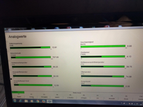

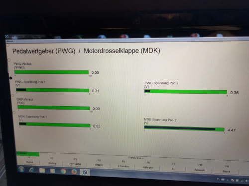

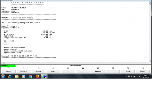

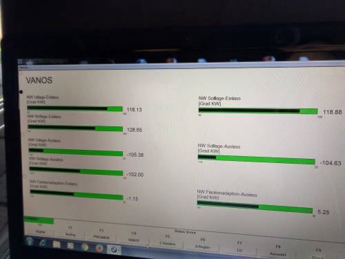

Witam. Mam problem ze swoja e46. Zaczne od poczatku jak ja kupilem niecaly rok temu. Na poczatku byl problem z nieszczelna chlodnica oraz zbiorniczkiem wyrownawczym. Po wymianie obu rzeczy na nowe plyn przestal ubywac i ze storny ukladu chlodzacego narazie jest wszystko ok. Ale teraz pojawil sie inny problem. Najpierw wyskoczyl check z bledami e4 i e3( odchylki na mieszance). Blad pojawia sie praktycznie za kazdym razem ale na cieplym silniku czasami gasnie. Druga sprawa to ciezko pali na zimnym i nierowno chodzi przez krotka chwile po odpaleniu. Trzeci problem to ubywajacy olej. Moge wyslac zdjecia wskazan z INPY. Z gory dziekuje za pomoc. P.S. narazie oprocz chlodnicy i zbiorniczka wymienilem tylko swiece.

Wrzuć zrzuty tych błędów. Jeżeli chodzi o olej to problemem są pierścienie tłokowe, jeżeli oczywiście nie ma wycieków.

Nic nie mam, w spamie też, wrzuć na jakiś hosting i wklej link do tematu.

Sprawdź dokładnie szczelność dolotu.
