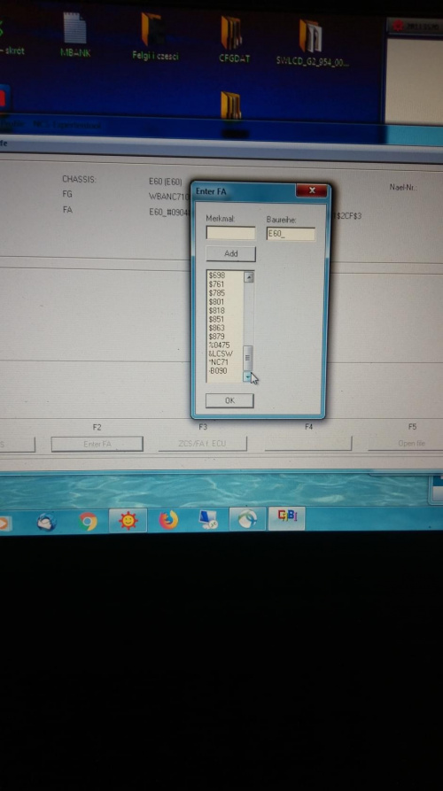

Mam problem z znajomego E60 530D 2004R w silniku nie da sie skasować dwoch błedów .
Sprawdziłem FA nie ma w nim zapisanych modułow od aktywnego układu kierowniczego jak i Dynamic Drive i tak samo wg vinu nie miało to auto nigdy w wyposazeniu tych opcji . Błędy notuje w DDE EGS i DSC .
W DDE ktoś wgrywał mocniejsza mape nie wiem jak to robili czy na podstawie orginalnej mapy czy tez gotowiec ale tak sobie mysle ze gdyby to był gotowiec pochodzacy z auta ktore mialo to na wyposazeniu to były by kody FA i nalezało by je usunać a tutaj zczytuje FA i nie ma nic odnosnie Dynamic drive czy active steering czy ktoś wie co może być problemem ??

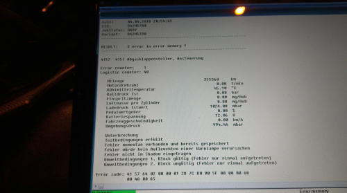

I drugi temat takze ciekawy w innej E61 530D 2006 widnieja błedy w silniku :
Z tego co znalazłem w opisach to bład klapy wydechu , lecz jest to 530D ktore nie miały przepustnicy na tłumiku koncowym miały to tylko 535D ktory był elektrozaworek w lewym tylnym boku ale w 530D tego nie ma i dlaczego ten bład tam widnieje to tez dla mnie jest zagadka :((
Dodatkowo ma bład czujnika poziomu oleju w silniku - wymieniony na nowy HELLA i bład dalej widnieje , podejrzewam tutaj czy coś z wiazka nie pierdzieli tematu .

Cały rok 2004 r. w E60/61 530d EUR to M57N. Jeżeli sprawdzisz sobie na realoem to zauważysz, że w takim wypadku jak mówisz (r.pr. 2004) auto oryginalnie miało sterownik DDE 5.0. Po błędach mam przypuszczenie, że był swap sterownika. Zrzuć filtr i osłonę i odczytaj kod OEM na sterowniku i wrzuć w realoem albo zapodaj tutaj. Z tego co widzę to powinien to być kod 13617811898 albo 13617811896. Jeżeli będzie 13617808222 to masz 6'tkę. Po co? Tjunerzy i te ich eksperymenty ;)
