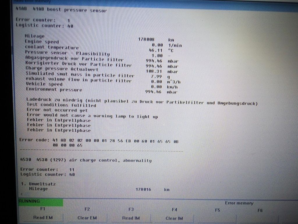

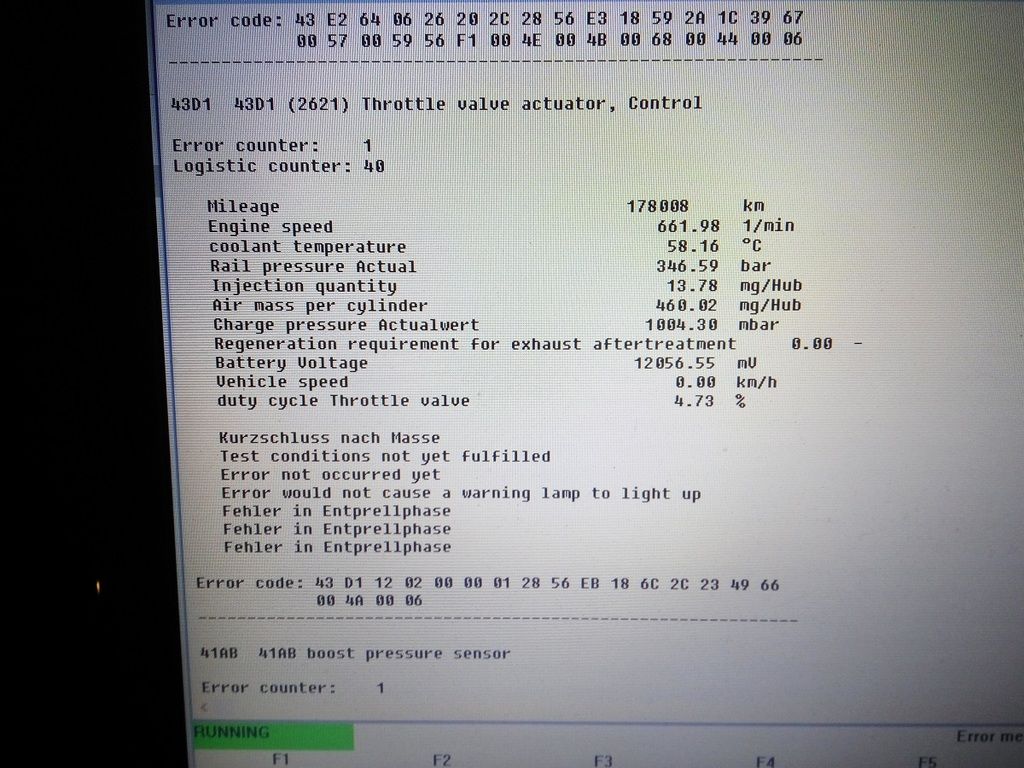

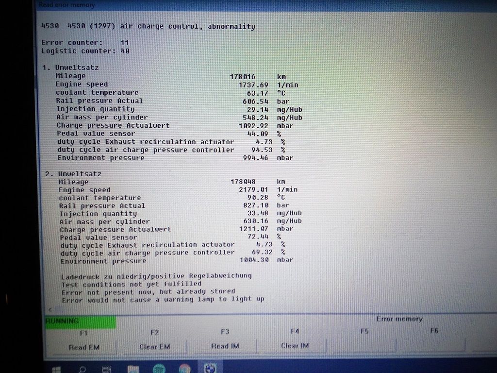

Tutaj błędy jakie miałem po powrocie do domu bez doładowania ponizej 3000rpm
Edit: MAP wyczyszczony i faktycznie był mocno brudny i prawie zatkany ale nic to nie pomogło. Auto dalej nie jedzie :/
