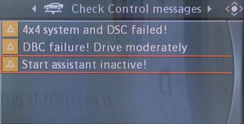

Obecnie żadnych błędów nie pokazuje wtedy miałem jeden raz przypadek co go przetrzymalem na tym przerywaniu to właśnie zaświeciła się ta kontrolka silnika pomarańczowa w połowie zamalowana i wszedł w tryb awaryjny na nawigacji wyskoczyły tylko takie komunikaty jak w załączniku. Zjechałem na pobocze zgasiłem silnik i po chwili odpaliłem i dalej w drogę już normalnie

Takie komunikaty miałem

Nie komunikaty a błędy w sterowniku silnika są istotne. Może zacinać się elektrozawór vanosa. Najpierw diagnostyka.
