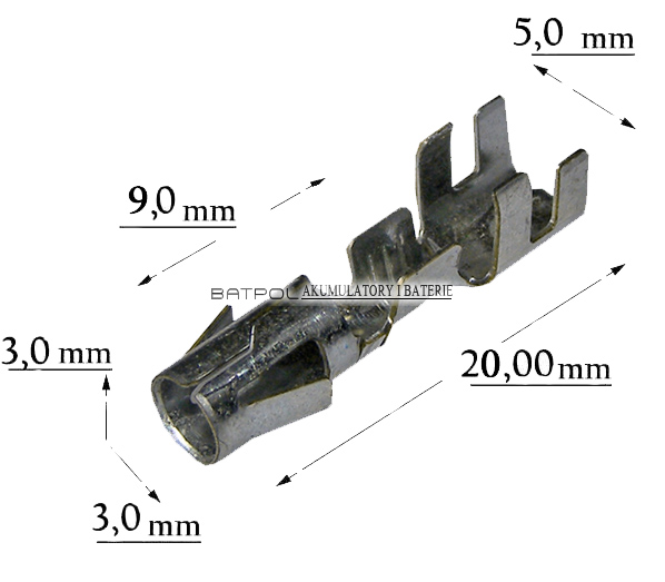

Witam, panowie mam mały problem chcę zamówić konektor do kabelka do podłączenia tempomatu w gnieździe komputera silnika niestety nigdzie nie mogę znaleźć jaki tam jest dokładnie, a nie potrafię rozebrać tego złącza i chcę od góry po prostu w do właściwego pinu zainstalować. Zamieszczam zdjęcia poglądowe, komputer silnika DDE7 E46 2003 320d M47
Link, nr katalogowy cokolwiek, z góry bardzo dziękuję za każdą pomoc, nie wiem gdzie tego szukać za cholerę.. znalazlem cos takiego nie wiem czy pasuje ale wejście okrągłe tam są w tym złączu na konektory.

Mnie się wydaje że tam są wtyki prostokątne czy kwadratowe.
Zobacz tu na samym dole, system MLK
https://www.realoem.com/bmw/pl/partgrp? ... 320d&mg=12

Hmm sprawdziłem ale to na pewno tam nie wejdzie :(

Żeby ten pin włożyć to i tak będziesz musiał tą wtyczkę rozebrać
Wydaje mi się, że któryś z tych powinien pasować:
nr 1 na rysunku:
https://www.bmwstore.pl/pl/katalog/diag ... L/sN/r2003
