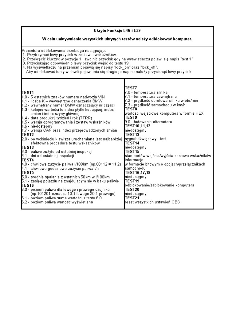

Teraz jest 25 października 2026, 06:09
 Tytuł: E46 323i długo kręci , brak mocy, trzęsie się , terkocze.
PostNapisane: 13 lutego 2020, 09:29
Posty: 2
Moje BMW: E46 323i Coupe
Witam to mój pierwszy post.
Mam problem z moim BMW E46 coupe 2000r 323i 170km
Sporadycznie ale ostatnio coraz częściej, długo odpala (kręci tak do 10 s max) jak już odpali to dość mocno drży silnik i cały samochód, mocy prawie nie ma np.(na 2 biegu zaczyna jechać dopiero po wciśnięciu w podłogę), silnik klekocze jak diesel, i zaczyna mocniej dymić. Pokazał się błąd czujnika położenia wałka rozrządu. Po wymianie świec błąd zniknął i problem też ale tylko na tydzień . W tym że nie świeci się już kontrolka. Znalazłem pod plastikową osłoną silnika dziurawy wąż , wymieniłem ale nic nie zmieniło . Nie mam pojęcia co z tym dalej robić.
 Tytuł: Re: E46 323i długo kręci , brak mocy, trzęsie się , terkocze.
PostNapisane: 13 lutego 2020, 09:37
Posty: 2174
Lokalizacja: Świdnica/Wrocław/Wałbrzych
Moje BMW: 320d,328i,540i,740il
Kod silnika: M47N,M52TUB,M62,M60
Komputer z inpa, wklej błędy i korekty paliwowe. Czujniki położenia wałków są dwa, przyczyną może być również czujnik położenia wału (nie zawsze jest błąd, sprawdź przy próbie odpalenia w teście 7.2 czy jest ruch obrotów). Pewnie masz jeszcze gdzieś lewe powietrze na dodatek, widać to w korektach paliwowych.
INPA/NCS/ISTA/PaSoft - DIAGNOSTYKA, KODOWANIE WTRYSKIWACZY, ADAPTACJE - SŁUŻĘ POMOCĄ - DOLNYŚLĄSK - WROCŁAW - WAŁBRZYCH - ŚWIDNICA
POMOC PRZY OGLĘDZINACH
TEL. 782-784-200, maniek98hl@vp.pl
 Tytuł: Re: E46 323i długo kręci , brak mocy, trzęsie się , terkocze.
PostNapisane: 21 lutego 2020, 21:07
Posty: 11
Kod silnika: m57
wykręć świece i sprawdź czy nie zaolejone
Użytkownicy przeglądający ten dział: Brak zalogowanych użytkowników i 63 gości
cron
