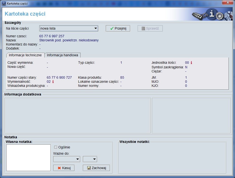

Witam serdecznie. Mam u siebie uszkodzony moduł airbag, nie mogę wykasować błędów gdyż inpa wywala błąd, że nie ma odpowiedzi z modułu. I teraz moje pytanie, czy mogę kupić moduł airbag o innych numerach i go zakodować ncs'em ? Szukałem dosyć długo informacji na ten temat i przeczytałem żeby numery były te same, ale tak to nic konkretnego. Ale co do tych numerów airbaga to u mnie w aucie siedzi moduł o numerze 65776900727, który według realoem w ogóle nie był stosowany do e39. U mnie według vinu powinien być moduł o numerze 65776997257. Sęk w tym, że nigdzie nie widzę na internecie modułu o tym numerze, a cena 4000 w aso jest kosmiczna. Moja E39 jest z 2000 roku, przedlift. Jeśli ktoś by wiedział coś na ten temat, to bardzo dziękuje.

W E39 te sterowniki też były montowane(kilka dni temu naprawiałem taki z przedliftowej E39). To jest jakiś błąd w katalogu, lub celowy zamiar producenta
A tutaj odpowiedź:
Twój sterownik został zastąpiony sterownikiem o numerze, który podałeś. Co niekoniecznie oznacza, że dostaniesz inny sterownik
