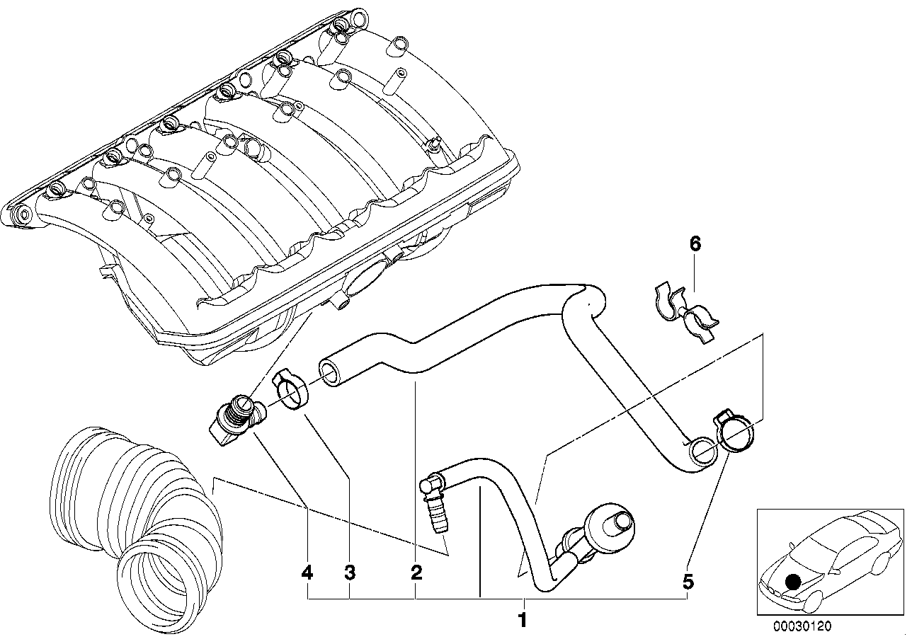

ktoś wie co to jest? jakiś rozdzielacz podcisnienia? tam idzie rurka z weza ssacego zaraz za przepływomierzem

Az tak dobrze nie znam m52, ale wygląda na główne zasilanie serwo.

Sucking jet pump, niestety wystepuje tylko jako calość wg realoem :(
https://www.realoem.com/bmw/enUS/part?id=DM11-EUR-01-1999-E39-BMW-520i&mg=11&sg=45&diagId=11_2680&q=11611439025Obrazek
