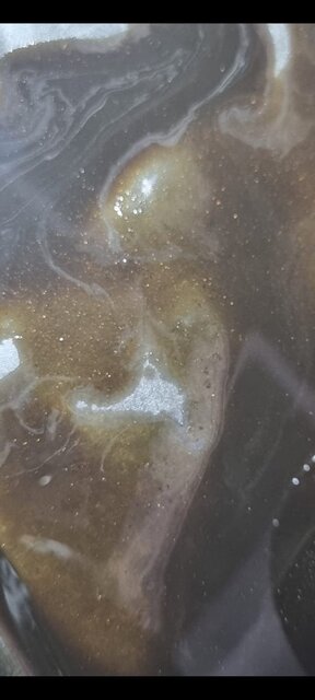

Witam, mam do państwa pytanie otóż znaleziono u mnie w oleju opiłki. Mechanik najpierw sprawdził panewki, po ściągnięciu miski okazało się że panewki są bez jakichkolwiek uszkodzeń jednak zostały zamontowane nowe skoro auto było już rozebrane. Mechanik stwierdził że sypie się panewka oporowa, która ograniczaruchy wzdłużne wału korbowego. I tutaj mam do państwa pytanie od czego zacząć tą naprawę ? Czy potrzebny jest nowy wał plus nowe panewki ? Na jakiś koszta mnie więcej się szykować ? Auto pracuje bez problemowo jednakże trochę za nisko schodzi z obrotów przy zmianie biegów. Mechanik stwierdził że jeździć aż się posypie wtedy generalka.
Samochód to BMW E90 318i 143km n43b20a.
IMG_20251123_094741.jpg [ 54.57 KiB | Przeglądane 8587 razy ]
