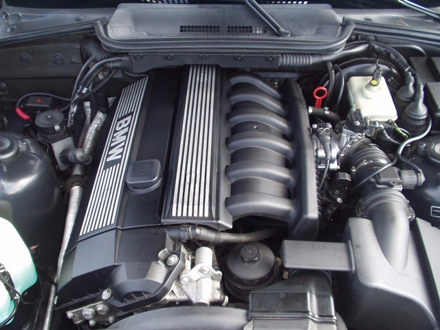

99 rok to musi być m52tub25. Chyba, że masz przeloozony silnik na m52b25. Miałes problem z przepustnica, więc musi tu być m52tu :)
Pinów nie musisz lutowac, podłączasz kabel i ma działać. Przy kierownicy i pod maską.
Jak wygląda z góry ?
1
2
 Tytuł: Re: [e39] przepływomierz powietrza
PostNapisane: 6 listopada 2017, 21:58
Posty: 171
Moje BMW: E39 523i 1999
Kod silnika: M52TUB25
jak 1 zdjęcie . bagnet oleju , plyn wspomagania , zawór disa , pokrywa silnika wszystko jak u mnie .
z 2 zdjęcia to tylko złącze diag się zgadza :P
Te w kabinie nie chce mi trybić .. podłącze kabel to dioda sie na nim zapala że "aktywny" ale inpa nic nie wykrywa . tylko pod maską mi działa
