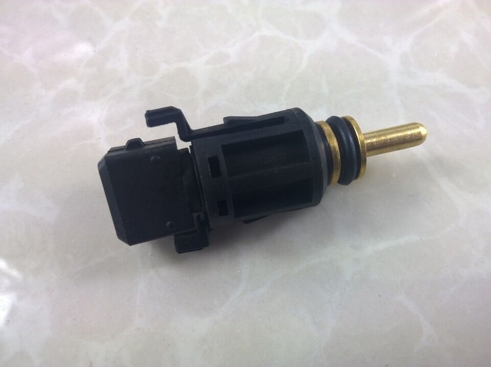

Pany zauważyłem pocenie się spod czujnika temperatury chciałem wymienić o-ring ale nigdzie nie ma podanego wymiaru :( może ktoś coś ma na składzie i by go zwymiarował?
Pacjent tak wygląda:

8x3

Potwierdzam. Dzisiaj wymieniałem u siebie. Średnica wewn 8mm, grubość 3mm. Miałem też 8x3,2 ,ale ten jest za gruby i nie wejdzie.
